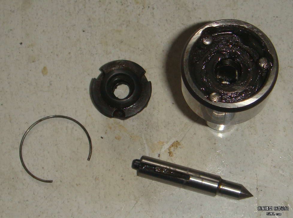

个人DIY经常要做一些非金属材料的车削加工,很多非金属来料不是标准圆棒方棒六角棒的,形状截面毫无规则可言。这时棒料大一点(截面几厘米大的)的可以用卡盘勉强夹持配合尾顶对付。由于是非金属材质强度不足的缘故,所以鸡心夹也没法用。比如有人采购了一些象牙边角料,扇形截面宽1.5厘米,长为7-8厘米的,这种大小的料可以做成10毫米左右的圆棒,当然可以装上钟表车床加工了,这是可以把主轴动力传递给被加工件就是个头痛的事,所以很多造成这些异形截面的象牙边角料出奇的低廉,因为原先的那个加工厂就是无法消化这些象牙边角料上车加工。此时有一种东西就显神威了,就是驱动顶尖。说如果可能的话那个象牙加工厂只要采购一根小号驱动顶尖能够把那些边角料加工成10毫米正圆的棒就可以当圆棒卖,卖价可以成倍提高。说了半天我也不是卖这个驱动顶尖,其实我这个顶尖早就卖掉了,120元卖给一个东北模友了,我不玩0618与钟表车床这类桌面车床的,太小了提不起精神。只是把这颗很多人不知其用途的利器介绍给各位,如果有可能的话可以由大家仿制出来,这个是2号莫氏锥柄的,国内很难买到,都是3-4-5号的大号驱动。那些大号驱动顶尖结构也没有这颗合理。驱动顶尖的核心是驱动爪盘齿面是有碗型配合面的,背后有很强的弹簧轴向力,三颗钢珠后面都有一根强力弹簧顶着驱动齿盘。可以保证所有驱动齿全部压住工件产生最大的驱动力,并且可以使棒料轻松完成偏摆尾座的切削。所以碗型配合面驱动的爪齿面产生的摩擦力是非常大的,就是很多岩石这类光滑的面也会被压出印痕。这种顶尖也是外圆磨床上用的,很多金属棒料上磨床加工高精度同心度台阶时用上这个也是很方便的。 DSC05244.JPG

驱动顶尖顶工件端面会有伤痕吧

不一定的,看什么材料,铝合金铜会有痕迹的,这个麻烦,有些材料压出痕迹也没问题,比如木头之类的,本身就有很多纹路,象一些钢材可以很轻甚至无伤痕,砂纸都不用去修光的,还有压痕得深浅是可以靠尾顶调节大小的,

我们厂里销轴流和活塞杆流车调质40Cr,一刀五毫米,端面的压痕好深,顶尖顶松了那可就麻烦了
