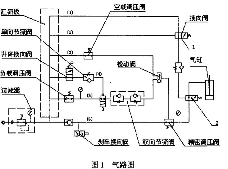

平衡助力机械手的工作原理---请教
发表于 2014-4-4 22:52:02 | 显示全部楼层
它是怎么感知人的动作的呢?移动的位置和方向

看了论坛那么多高人的评论,我也发表一下个人简介。恒压调节回路是挺好的,但有缺点,如果负载的重量变化的话,如何实现平衡?只能手工调节减压阀来实现,实际使用中是不是有些麻烦?我有一个想法,用电气比例阀来替代那一大堆的“恒压调节回路”,压力传感器直接将负载状态下的气压值反馈给比例阀,由比例阀自动调节输出气压大小,更简单些。

气路图
发表于 2014-10-18 12:35:42 | 显示全部楼层
syw开门造车 发表于 2012-9-1 01:24
我在飞友好!
如图所示:此为“四连杆平行+杠杆平衡”原理,图中的汽缸是为杠杆配平加力的作用。
大神能告诉出处或者书名吗?谢谢
