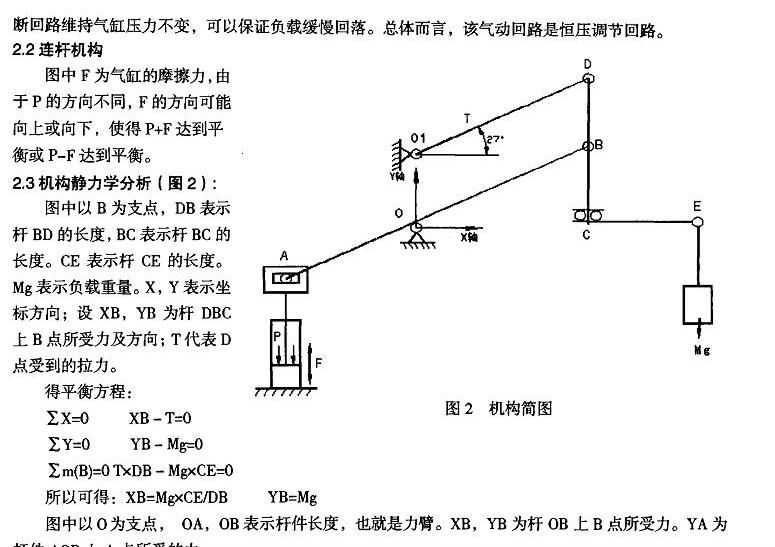

如题,请教如下视频的平衡助力机械手的工作原理。谢谢!

楼主;现在想玩省力机械手,你能看出反配重力在哪里?

发表于 2012-8-31 20:29:13 | 显示全部楼层
应该是在四条腿上实现的平衡。支点、配重。

有配重的话应该在电控箱那个位置,但感觉空间挺小
这三个开关是用来是三位五通的换向阀换向的  发表于 2013-7-11 17:37
红绿黄三个按钮应该是气孔阀的操作按钮  发表于 2012-11-12 10:51
不过, 绿色的是夹紧工件 , 红色松开工件,但没看明白黄色按钮控制什么  发表于 2012-9-2 10:47
回楼下,俺明白,只是在反问那位网友的 :不用电的说法的。  发表于 2012-9-2 10:41
是控制气缸和四边形臂上升、下降抓手翻转作用,回楼下……  发表于 2012-9-1 20:34

发表于 2012-8-31 22:58:37 | 显示全部楼层
臂下的白色的应该是气缸吧,作用类似气弹簧一样,产生阻尼
发表于 2012-9-1 01:24:27 | 显示全部楼层
我在飞友好!
如图所示:此为“四连杆平行+杠杆平衡”原理,图中的汽缸是为杠杆配平加力的作用。
