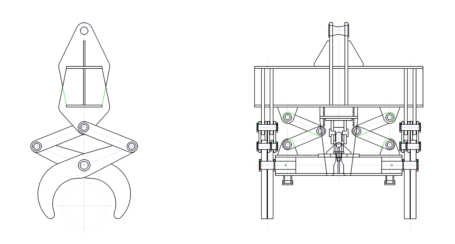

这种开闭装置,早就有了。
) ?; E4 Y1 e" `0 x! L8 {+ i在1995年之前,我也设计过一种钢厂的24吨板坯夹钳,当时就是根据客户提供的照片做的设计,结构和楼主的差不多,当时拆过两只自动笔。
- ~/ |) G& d* P% h' H( H单位的老工程师也是都怀疑,我就到车间里,自己做了的缩小比例的模型,动作完全没有问题,他们也就认可了。装配调试后证明完全可行。$ Y  M. a2 d1 V! \( h& {

在2005年之前,又接到一个设计任务,钢厂的管坯夹钳,他们给提供了一个老外的夹钳总图,结构更加接近楼主的这个设计,不过没楼主这么复杂。

当时设计的图纸,都是二维的,这两个三维图,是我刚学SolidSorks的时候,练习画的。( p' b: @- F" j4 ?1 l

再补充一个管坯夹钳的二维图,这个没画三维。
