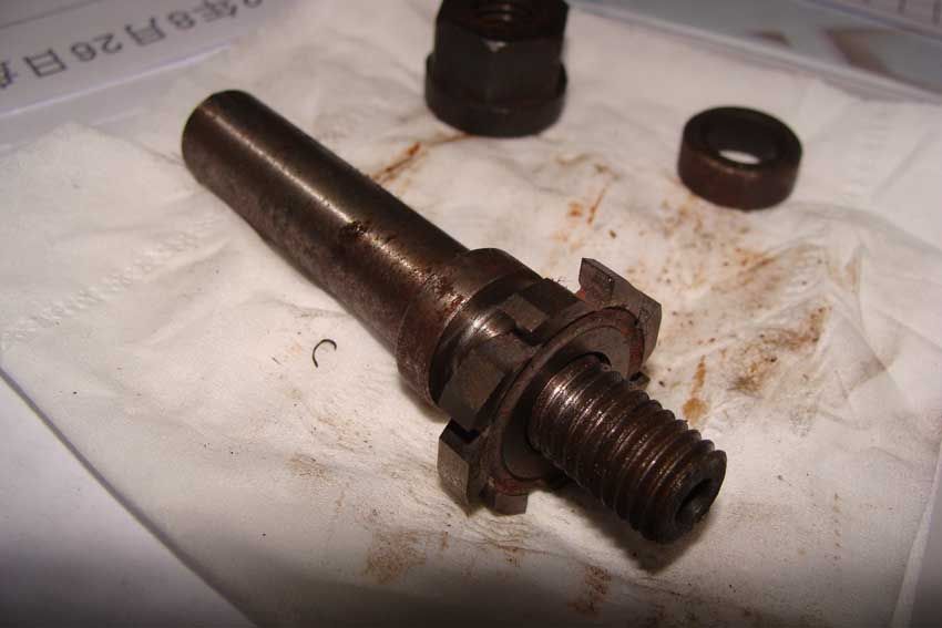

库房翻出的铣刀,怎么用,大家给个建议吧
发表于 2012-8-28 17:03:56 | 显示全部楼层 |阅读模式
本帖最后由 简装上路 于 2012-8-28 21:06 编辑 . `1 ?3 g4 {0 d7 n* s7 n+ u" X  t& v
2 ?& d! N: O9 p' ]' a从公司库房翻出N年前的这把铣刀,刀片Φ25*4*Φ10Z8,风钢材质,刀杆自制(刀杆与刀盘接触端面直径Φ16。这把刀杆做工有点问题,未淬火,刀柄也没磨,跳动不好,我打算重新做一把)。刀盘与刀杆主要靠端面螺母并紧。刚才了解了下,这把刀试用时出现刀片相对刀杆打转和崩刀的问题,我想主要是端面摩擦力不够(分析原因一是刀杆材质软,二是螺栓并紧了不足,刀杆杆身连个扁方都木有)。我打算换个刀杆试用一下。以前没用过这种靠端面摩擦力锁紧的铣刀,请大家给点建议啊(另:加工的长键槽深度约2.5mm)

原打算采购试用这种方式锁紧的硬质合金刀片。但是得知上述风钢铣刀遭遇后,我感觉有必要先重新试用一下这把风钢刀。只有解决了打滑等问题,我才会进一步考虑合金刀片的事。也许有朋友会推荐用键防转,但是平键槽会伤害这种小刀的强度。
发表于 2012-8-28 17:12:39 | 显示全部楼层
朋友,刀具联接错误啊。槽铣刀和刀杆之间需键和键槽定位才能防止刀具转动,怎么能仅仅靠摩擦力阻止刀具转动呢。

 楼主| 发表于 2012-8-28 17:39:45 | 显示全部楼层
如果实在不行,我考虑在刀片端面上磨个径向凹弧槽,不用垫圈,在并紧螺母上做个凸弧,这样刀片和螺母就抱在一起了。锁紧后,切削力会把螺母往锁紧的方向推,这样只会越转越紧不会打滑。而小凹弧端面槽对刀具强度影响比较小。大家觉得呢?
发表于 2012-8-28 19:55:17 | 显示全部楼层
摩擦力产生的扭矩不足以抵抗刀具切削带来的扭矩。这种结构本身设计就有问题,一般都是用键传动的。

 楼主| 发表于 2012-8-28 20:51:59 | 显示全部楼层
把刀用好 发表于 2012-8-28 19:55
1 k6 j; t- p) ~3 w* c摩擦力产生的扭矩不足以抵抗刀具切削带来的扭矩。这种结构本身设计就有问题,一般都是用键传动的。
0 e( r  v9 ^5 @+ x" \6 U这种小刀没法用键传动。目前我们用的是整体铣刀。这种摩擦力驱动的效果我也挺担心,明天我就着手改下刀,用端面槽驱动。呵呵~

发表于 2012-8-28 21:07:14 | 显示全部楼层
这样的铣刀在 我工具箱里一划拉就有十来把大小不一样的,但基本都是靠平键传动,只有那种小直径的锯片铣刀才靠摩擦力传动
