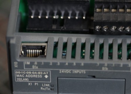

通讯功能
    本次新发布的S7-200 SMART最突出的亮点之一就是通讯的种类得到拓展:本机默认集成以太网,用来编程或组网皆可,同时每个CPU也还集成一个RS485口,支持和变频器通讯的USS, Modbus等协议,还支持自由口通讯、PPI协议;支持扩展板功能,通过扩展板还可以扩展另外一个485或232口。但是目前不支持西门子著名的PROFIBUS协议,这不知道是不是出于战略的原因。即便如此,此款PLC在同类产品中,通讯功能也是非常突出的,其他主要竞争对手都没有配备以太网接口。
    在市场早期,小型PLC控制的小型机械,往往不需要组网,但是伴随市场的发展,强大的通讯功能,成为了小型PLC性能中越发重要的组成部分。而西门子在这方面一贯重视,其在总线和以太网领域的市场份额很大,在产品开发上,也往往比较重视这个环节。伴随着小PLC性能的进一步提升和中国制造机械档次的进一步升级,能否具备强大的通讯功能,将会成为客户选购此类产品的重要考虑因素。
5 g/ T" Y0 I( ]; Q
以太网接口
    西门子S7-200的成功历史表明,灵活地组网能力和与第三方的自由通讯能力是非常关键的。今天S7-200 SMART在保持原有通讯优势的情况下还标配了一个以太网口,从目前用户的反馈来看,非常好用,效果相当不错。这个以太网接口主要被用户用在了以下几方面:
远程服务,从前通过Internet 远程操作与维护是相当麻烦的,IP地址等参数的配置等非常复杂。但现在集成以太网接口,一切变得简单许多。
编程下载,非常方便的进行程序下载或者在线调试,不再需要专用电缆,速度还更快。
无限扩展, 基于以太网的多个CPU之间组网非常容易,数据交换速度非常高,这使得多CPU的应用成为可能,例如如下的需求可能得到满足:控制20个伺服,16个高速计数器,40路PID,10个RS485口。这也符合中国机械控制需求的发展,小型机械在复杂化,小型PLC在中型化。
4 q& }+ Z1 W- S

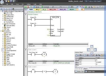

软件易用性
    此款CPU的软件是在S7-200的Micro/Win基础上发展起来的新软件,指令基本没有变化,界面更加友好了,对于熟悉西门子老款产品的用户而言,学习成本几乎为零。此次笔者走访的几家用户都一致反映,在编程和使用方面没有遇到特别的困难。
除了界面的改进,软件的体积也减小了,安装包小于100M,Micro/Win的所有优点都得以继承:结构化编程、向导编程、调试面板、库分享、完整的帮助文件体系。S7-200软件好这是业界公认的。SMART有更多青出于蓝的地方:窗口可以浮动,可以方便的布置工作台,同时支持分屏工作,这是非常重要的发展趋势。笔者体验了一下软件里集成的帮助文件,完全是系统手册的改版,增加了help文件的检索能力,工程师不再需要携带手册,基本上各种问题全在里面了。

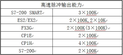

运动控制
    在OEM机械设备上,运动控制是非常重要的因素。例如此次我们拜访的纺机设备、橡胶机械、陶瓷机械的生产商,都非常关注PLC的运动控制功能。S7-200 SMART支持3路伺服控制的能力,对大批的用户是很有价值的。在包装机械、机器手等应用中,多数需要水平运动加机器手控制要求,3路伺服是基本的要求,对比市面上同类产品普遍采用的2路脉冲是一个跨越式的改良。用户都觉得此项改进价值很大,得运动控制者得未来之OEM市场,此言可预。
  f& d# ~6 q( X: h) P/ T

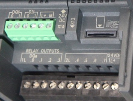

外置存储卡:
   支持micro SD 卡,程序传送、固件升级等,此次西门子总算一改过去的贵族风格,采取了通用标准的SD卡。这对于程序直接拷贝是非常方便的,也算是顺应了市场潮流。
