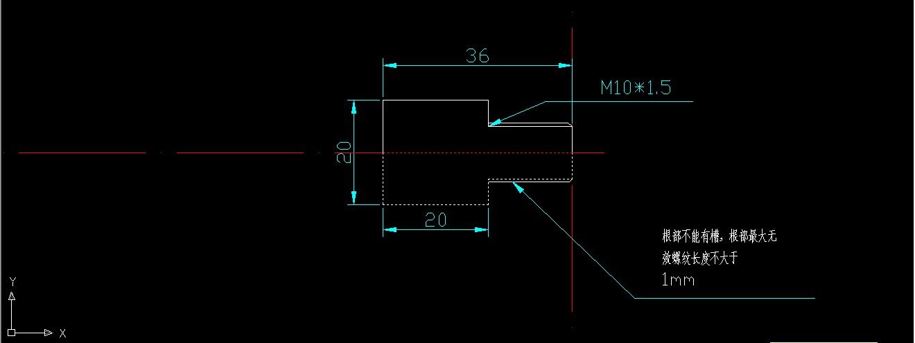

材质是316不锈钢,工件外圆20mm,要求车M10*1.5的螺纹
发表于 2012-8-18 11:21:14 | 显示全部楼层 |阅读模式
材质是316不锈钢,工件外圆20mm,要求车M10*1.5的螺纹,但是图纸要求 :根部不能有槽,根本最大无效螺纹长度不大于1mm。

滚丝加工,但我没有加工过不锈钢,不知道螺纹效果怎样。

效率快就只能是滚丝,设计是不是有问题,居然不能有退刀槽。

滚丝 和搓丝机都会有切削倒角,估计大于1mm。
2 }7 ?% o+ J% w: y& _' T% }; q  想小于1mm,车出来,但相对费钱多了。

"根部不能有槽,根部最大无效螺纹长度不大于1mm"  这是何用意呢?

按理要有一个退刀槽,如果没有加工也有难度,不华算

你这个要求有点不合理,但也可以做。先搓丝,然后用磨平的板牙回到根。那样比较快一点。

( Z. O0 |% H: e/ ^. p" O但是要求20那个端面不能有碰伤?  我是希望车出来,但是那个距离都超过1mm  ,你有办法吗
顶 就用板牙  发表于 2012-8-29 23:45
车出来是比较难,也比较慢。我上次说得用板牙回好后,再端面车下好了。  发表于 2012-8-20 12:13
