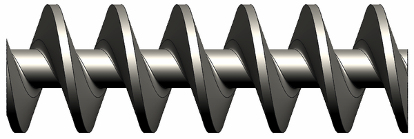

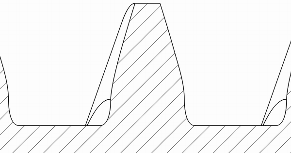

为结构与价格计,通常希望蜗杆直径尽量小。但这有限度,一是受齿根圆不能太小,也就是蜗杆强度的制约;二是受蜗杆可加工性的过切(under cut)制约。
加大螺旋升角,可以减小蜗杆直径,但同时会导致根圆过小:
同时,也会造成齿根过渡面与齿面不相切,从而导致加工过渡面时切到齿面,使啮合重合度无谓缩小:
本软件,在自动计算过程中,通过颇为复杂的边界条件设定,避免了这种情况的发生。

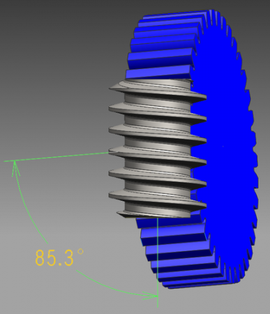

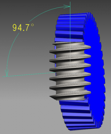

设计实例:传动比38,中心距10.59,蜗杆竖直摆放,圆柱齿轮与水平成4.7°角。

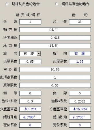

方案一,蜗杆与斜齿轮
输入并调整设计参数:
输出3D数据,更新UG外部链接,即可得到3D模型:

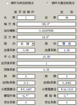

方案二,蜗杆与直齿轮
输入并调整设计参数:
