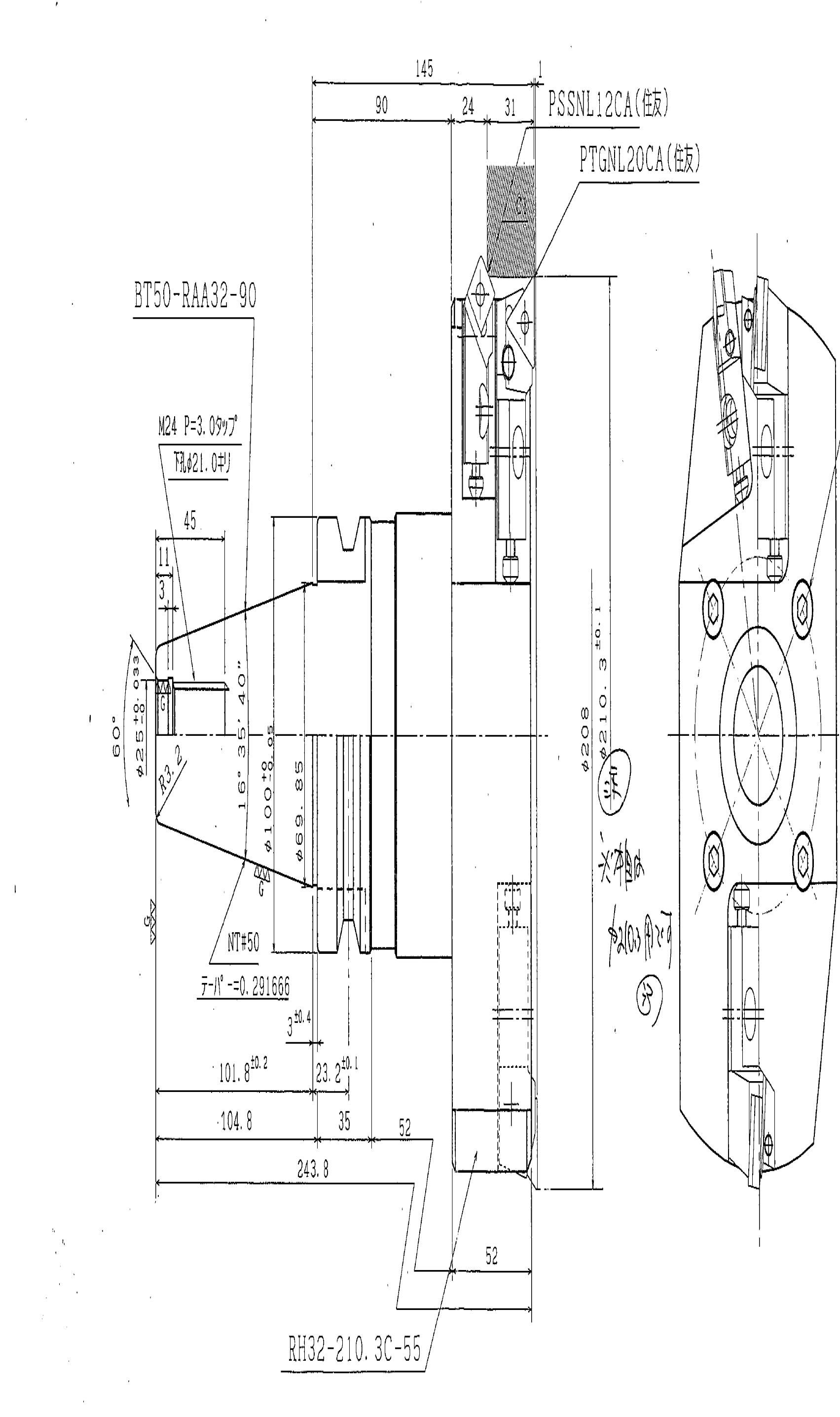

* ~- j' w; M* \4 o) U3 d' {* D6 E谁知道在此样式镗刀哪里可以买到?镗Φ234的孔镗到Φ245,机床主轴最大扭矩29.2kgf-m,能否使用大直径镗刀?

没见过,画个3D的贴上来啊,直观些。

像是组合镗刀,,估计还不是标准的吧

非标品  双刃半精镗带孔口倒角, 找厂家订制吧!

非标镗刀,需定制;余量有点大,可以考虑分多刀进行加工:粗镗----半精镗----精镗。

这个我可以定做的  不过这个余量是蛮大的,粗加工的要做死定位的,精加工的用小刀夹的。

你的扭矩说的是峰值扭矩29.2kgm吧  像这么大直径的镗刀,转速只能打到一百多转,不知道你的机床在一百多转的时候扭矩是多少啊  还有要知道你的工件材料才能计算切削的扭矩的
