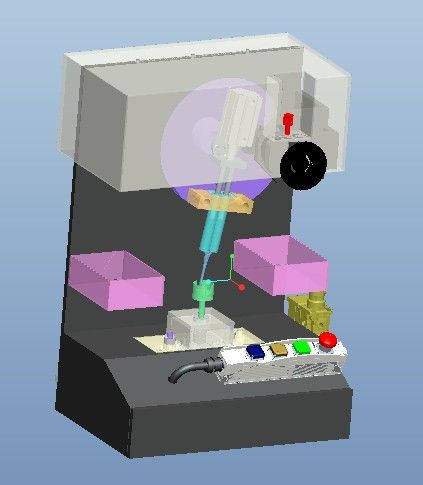

7 u, {, J* @: i) G$ {$ p{:soso_e100:}第一次来到社区发帖子,这是我设计的一台简易可调节的点胶机请各位给我点评下!,看完后请各位大师帮忙提点下 ,看能否在继续简化了!步骤1.点胶部分可通过手轮旋转,通过里面的齿轮旋转来使大的转盘旋转 达到调节旋转地的目的。       2.红色部分为紧固螺钉,当手轮调节好后锁紧。        3.下面是放料槽,通过点击带动旋转,进行均匀点胶,同时有升降板进行上下调节(为内部结构,图上未显示),当下降时为放料。上升时为点胶。由于我没有发表URL的权限 故把3D图下载地址拆分了。把网址开头http 去掉了。) }8 D7 `: H1 u# Y7 C. I

以前做过点胶机工装 结构简单 实用

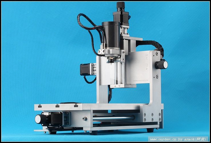

楼主可否利用雕刻机原理改装一个点胶机,可实现点胶自动化,易可提高工作效率,以前接触过电子厂里的自动焊接机,原理和雕刻机差不多

! H8 f* v3 j6 h& K$ R雕刻机
