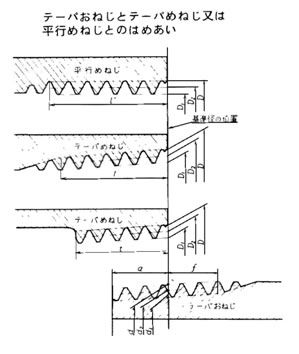

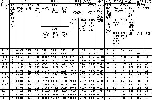

发表于 2012-7-26 19:15:06 | 显示全部楼层
一般接头应该是斜螺纹,不知道你的是不是。
如果确认不是斜螺纹的话,下面的内容请无视。
如果是斜螺纹的话,你测量的位置不同,得到的数据就不同。
下边内容仅供参考,如果是斜螺纹,可以帮你解释一下。里面的R1/8和你说的最小的有点像。

 楼主| 发表于 2012-7-26 23:16:34 | 显示全部楼层
回 子子61961 ,都是圆柱螺纹,不带锥度的,所以不是R的
