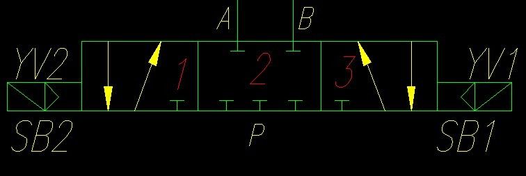

各位大侠请问下,电磁阀的工作情况,如图所示如果YV1线圈得电(右线圈得电),那么电磁阀的工作是位是3还是1啊(红色标出的腔位),我看过原理图,好像是1的样子,所以想问问,希望各位前辈能指点一二,谢谢了

按下SB1:3工作(B-P P-A)3 W( r9 R  X) @
按下SB2:1工作(A-P P-B)

这个名称叫做三位五通电磁阀。
# K3 D/ o/ s5 ]% c$ z1 O. f5 _
6 u  {. F! z% C3 o形象记忆:哪边得电就把哪个位的阀门移到工作区,看箭头哪个通不通就知道了。
. \/ i+ F! ]% O- h* h, u" v; t8 F" q: K* ^( I* w1 ~# x" ]. H
这个都理解不来的话,来个那种阀门内部图,你就更加吃力了。. ?+ |  \( W9 `2 N3 \: U
& t. H( Z9 L5 s! z: X' v+ _  H
多看看基本知识吧。
