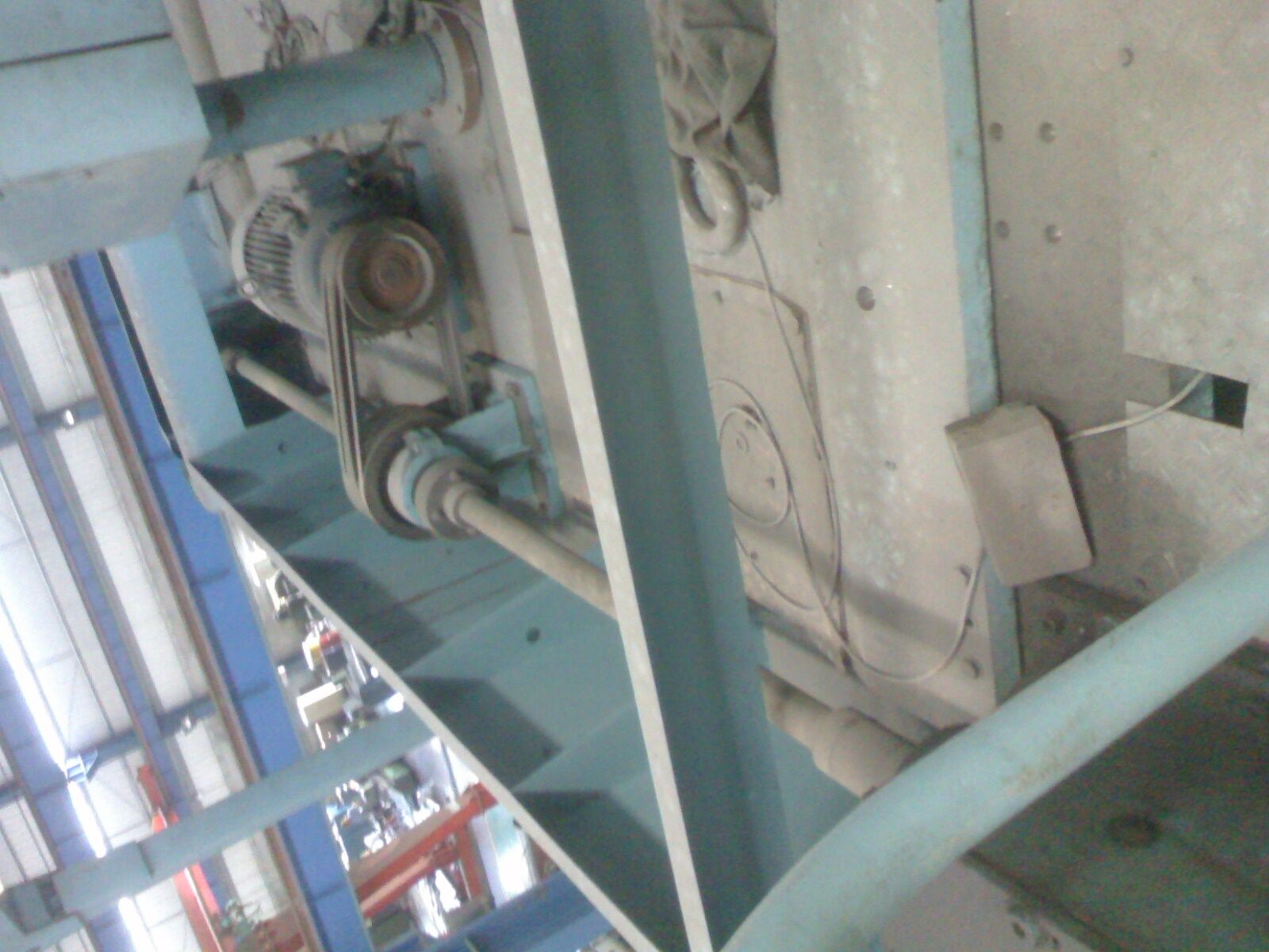

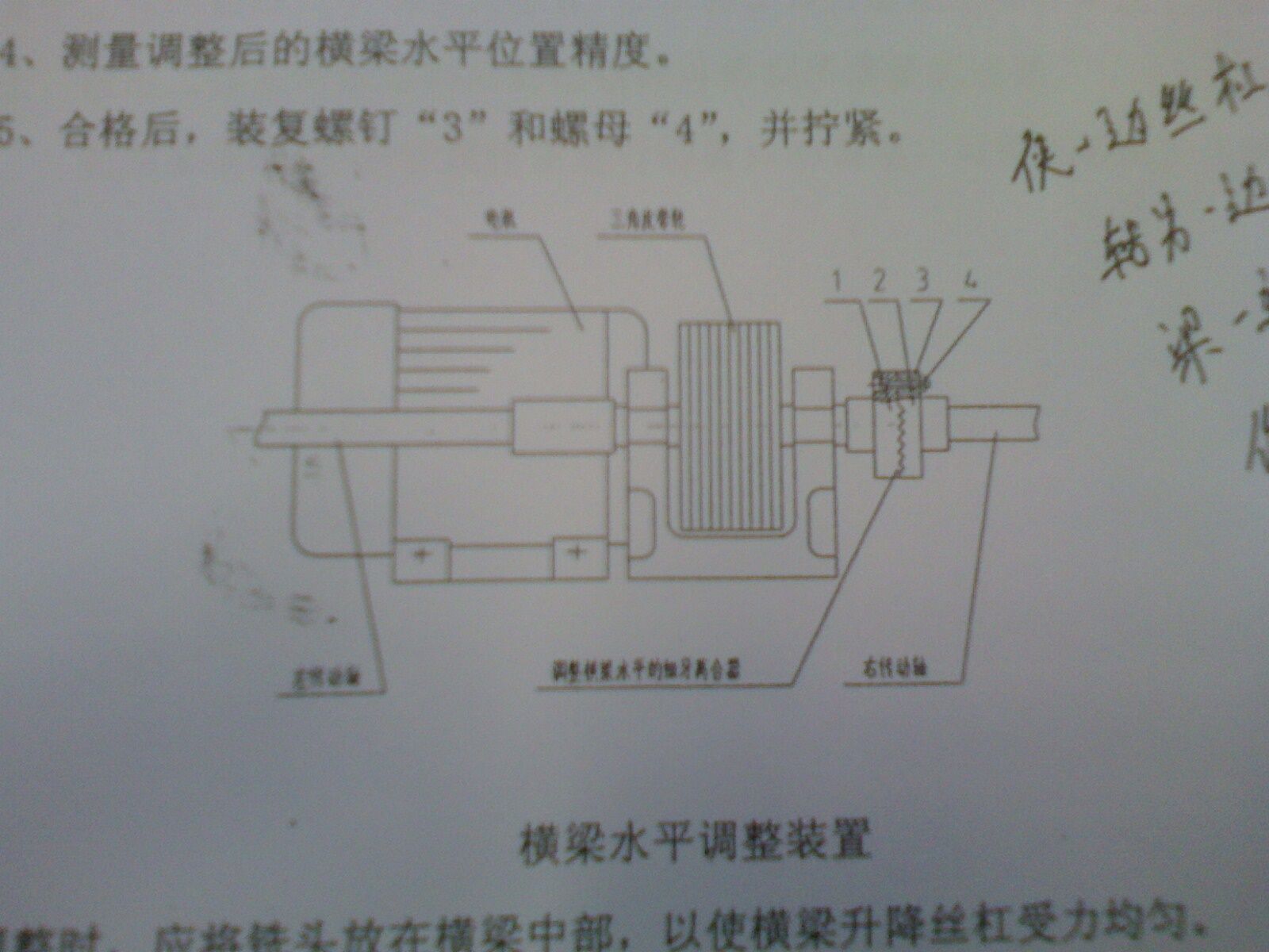

发表于 2012-8-15 19:44:16 | 显示全部楼层
为了这个问题 今天特意爬上去看看,  我们的是北京的机床,龙门铣两边用丝杠升降,上面是一个电动机的, 图片上很清楚
 楼主| 发表于 2012-8-15 21:37:24 | 显示全部楼层
℡梦、忆场 发表于 2012-8-15 19:44
, g& G# l! Z: S: R$ ^  p! R9 E0 a  J- M! X! P为了这个问题 今天特意爬上去看看,  我们的是北京的机床,龙门铣两边用丝杠升降,上面是一个电动机的, 图 ...
9 i1 w# x8 I2 C5 \4 t* W非常感谢你!你这个是电机两边都接轴从而达到同步驱动的吧?!# w4 \  a8 R9 N/ v/ h- Z
发表于 2012-8-15 21:44:33 | 显示全部楼层
蟑螂_2012 发表于 2012-8-15 21:37
* N7 A5 u" n9 [; t1 l+ z$ p非常感谢你!你这个是电机两边都接轴从而达到同步驱动的吧?!
: N8 P  e( z4 M2 G恩,用一根轴 ,把动力同时分给两边,   我新手, 才实习一个月, 看你问这个问题,  今天就爬上去看了看,  有些东西 还是自己看一下理解的真切呀!. u  H6 `! \# a
 楼主| 发表于 2012-8-15 21:58:34 | 显示全部楼层
℡梦、忆场 发表于 2012-8-15 21:44
& W8 e2 Z1 E) x4 [/ J, z( M5 @恩,用一根轴 ,把动力同时分给两边,   我新手, 才实习一个月, 看你问这个问题,  今天就爬上去看了看 ...
* ?( V8 J+ ?0 T# ?1 b
恩,谢谢你啊!对了刚才那个图片里提高横梁移动是,将铣削头移动到中间,是单纯为了保持重心?那么可否在其他位置移动呢?
