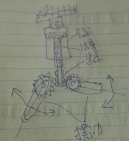

通过连杆机构,用一个液压缸,这两个棍子同时向两个相反的反向旋转20度,怎样实现?

楼主可以参考SMC有一种气爪,气缸一动,那二个爪子可以摆动90度大概结构就是下面这样子# e& L+ V7 ~9 m/ Z3 @" v  c/ \

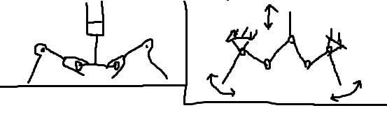

发表于 2012-7-22 20:54:26 | 显示全部楼层
齿轮机构呢,装配要求高,加工费用比较贵,像这个齿条线割估计千八块钱呢,连杆机构就是价格便宜,方式很多种。附件鼠标画的,不知道看的懂不。

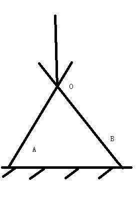

发表于 2012-7-23 21:33:38 | 显示全部楼层
杆A B等长,距铰接点O距离相等。竖直杆下降,A B旋转角度相等,调节下降距离得到20°

发表于 2012-7-24 15:45:39 | 显示全部楼层
雨伞骨架的结构不就是你要用的结构吗!!{:soso_e113:}
