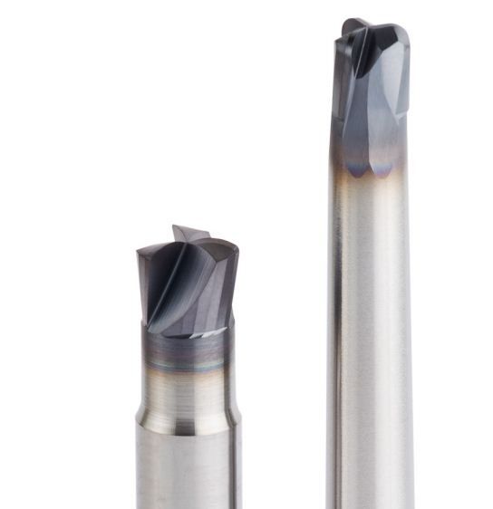

楼主: 刀切面
一把 结构怪异的 铣刀

怪在哪里?4 Q  ^! W5 T$ I  z

粗皮刀而已,主要是用来开粗的。广东有用很多,但是在开粗放余量的时候,比一般铣刀要多放0.2mm,要不然容易 ...
# s- O: L/ _, b5 u+ U' _, w, v
这刀多少钱?一般可切削深度是多少?

鼻头断削铣刀。粗铣加工用的。分力很好。模具开粗强力铣削不错。

波刃铣刀   粗加工刀具  提升效率不错

怪在哪里?
2 q( u2 \/ Q6 I( v& P
端齿 为什么是  锋角?  钻头是锋角,中间高   合金钻头 多为140度
9 c( s% J6 E2 v, @而不是 隙角?   普通铣刀是隙角,一般是2度左右,中间低+ ?4 Y6 G1 N1 _% ]% Z
这是一把粗铣刀,为什么  会中间高出来? 用意何在?
; M3 }  f2 z% M  w8 ?不理解: d4 a# I- f7 S+ W, F- V: P
发表于 2012-10-7 21:53:57 | 显示全部楼层
可能是整体合金快进给铣刀,这种刀主要用于模具的开粗,切深不大,但进给很大,主要受力方向朝轴向,一般的设计成一个大圆弧或一个小的主偏角,大约十度到十五度,由于这种形状造成中间高,所以会过切一点,

皮刀而已,主要是用来开粗的。广东有用很多,但是在开粗放余量的时候,比一般铣刀要多放0.2mm,要不然容易过切。 3 z% `4 s9 K* h7 f( [
