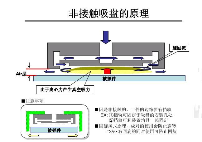

请问各位大侠:
     有谁了解非接触式真空吸盘的,请帮忙介绍下结构和原理啊,目前设计的夹具上需要这样的元器件,多谢!!

发表于 2012-7-17 12:05:49 | 显示全部楼层
要的可是这个?

 楼主| 发表于 2012-7-17 22:51:25 | 显示全部楼层
ahway 发表于 2012-7-17 12:05
要的可是这个?
应该是这个,可否提供下相关的资料或者供应商?多谢!

做这个的品牌很多,SMC、CKD、Schmalz等都有。不过成本很高,目前我向客户推荐瑞典PIAB 泡沫海绵吸盘,光伏、电子等真空应用可以做到无痕要求。  发表于 2012-7-18 08:32
