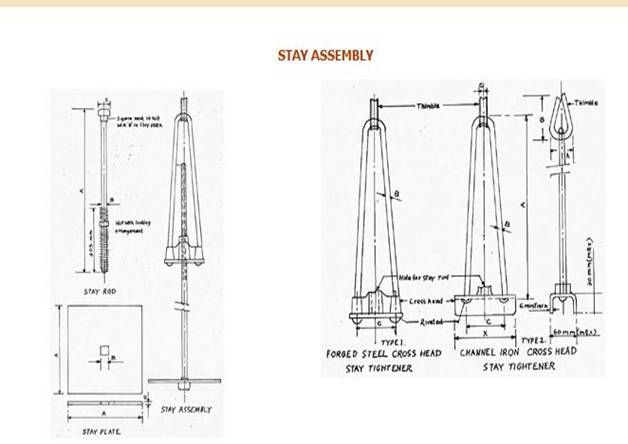

这个拉线的形式是什么样的?
发表于 2012-7-14 08:40:56 | 显示全部楼层 |阅读模式
clip_image002.jpg ! C$ z3 j, c: Z) Z  I
/ Z9 z9 D9 `! @8 D, q# b
这个拉线的形式是什么样的?
  g8 J# }, T! i) ]4 t2 q
' m' n2 R6 x& ^: B5 K3 v

不明白说的什么意思,好像没什么特别的

因为看不清楚图中的标注,我又是个新手,所以不是很明白,紧固块的与拉杆是铆接?紧固块中间的孔是否有扣?如果有扣的话,与地锚连接的时候是转动的,这样可以吗?
' o% g, J& ^6 f  N) W- F/ I# M% t  r  z- U' j/ E+ T) j$ [
发表于 2012-7-14 10:33:24 | 显示全部楼层
1.紧固块与拉杆之间铆接就可以。# O9 h' o1 ?8 \0 }6 {% n: k9 E
2.紧固块中间的的孔应该有丝扣
/ W7 S# H8 B3 e* @3 J6 K3.紧固块与地锚连接后,可以用两个螺母紧死,这样紧固块就不会转动。

) d6 v: h) ~- B3 P& n, E谢谢您的回答,我还有点疑问:有扣的话,图上只显示上端部分有一个母。) |' I/ d+ r& D6 y" E% R/ u& I
我觉得还不如没有扣,通孔过去,螺母在内侧锁紧,这样是不是更好?

一般情况是没有扣的,不过看你那个图纸好像是有扣的。还要看你的地锚长度等条件。

谢谢了,再问一下啊:那个地锚长度跟这个有什么关系?
