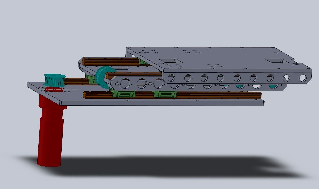

用怎样的机构可以从状态1到状态2?讨论

两丝杠,一左旋一右旋

大概是这样的0 Z  {' b+ O$ k( u

上下板各放一齿条,中间放一个齿轮。不论上面动还是下面动,都会通过齿轮带动另一块板,而且方向相反。

电缸 +螺杆

用链轮链条就可传递行进.
