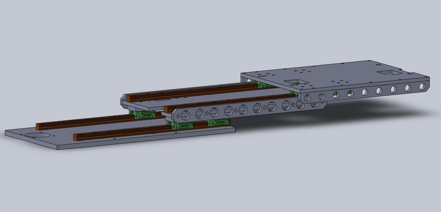

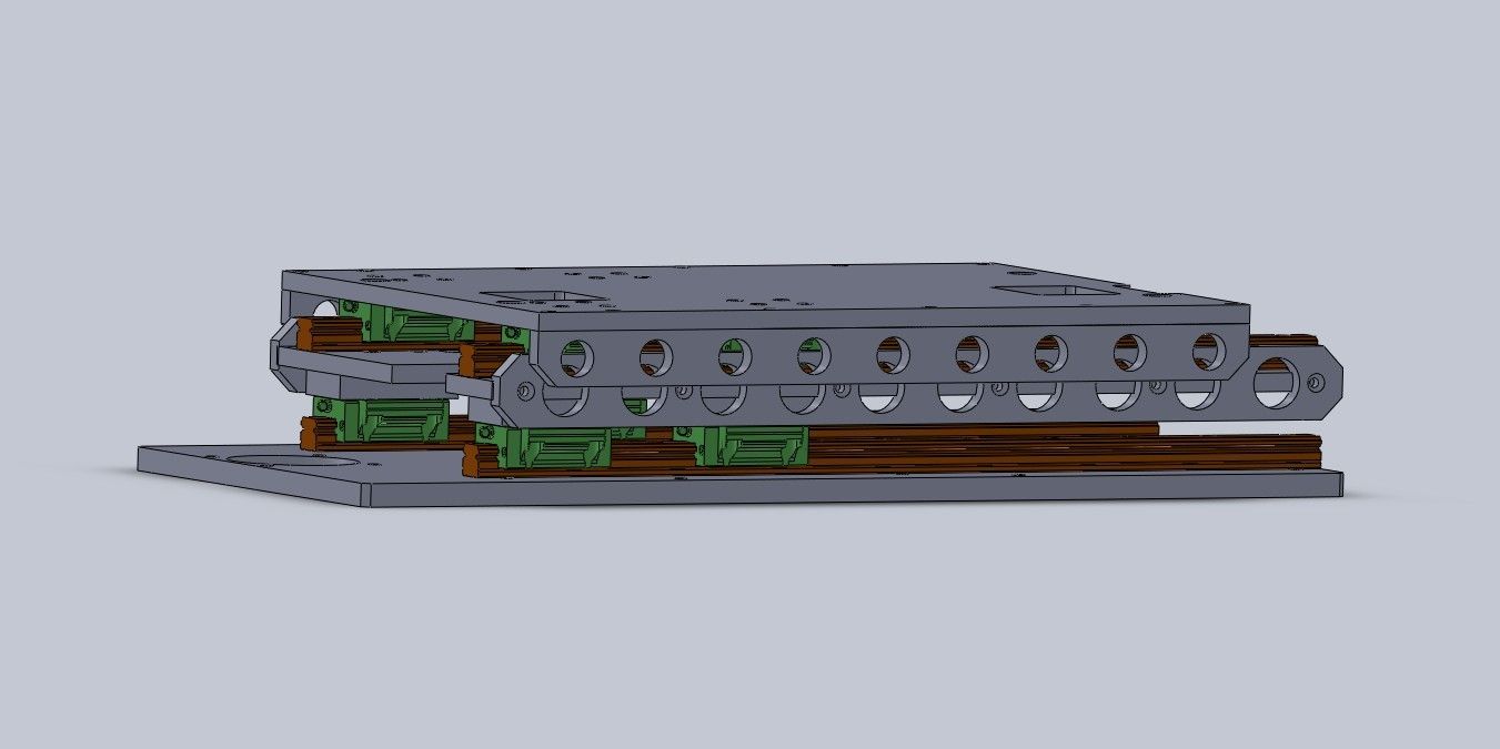

猜想:用怎样的机构可以从状态1到状态2(只能用一个马达哦)

动作结束后的状态
动作结束后的状态

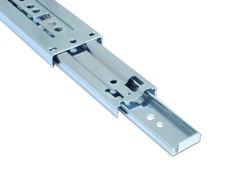

呵呵,看着有点像抽屉侧面的三开折叠滑轨呀,如果想机动,在中间板上用链轮链条(做主驱动),底板和中间板、中间板和顶板均用齿轮齿条可以吗?我没理解错楼主的意思吧?

1.雙螺桿 2.兩段式連動桿 3.剪式結構...等等......
发表于 2012-7-13 18:41:41 | 显示全部楼层
今天刚看到实物。机械手臂的Z轴。就是这个样子的。比你图上的小巧多了。现场的是2条同步带,一个伺服电机。一个同步带齿向内,一个向外,分别和2个伸缩的杆固定,电机能同时控制2个同步带同向运动,具体没详细研究。个人感觉2个同步带的齿距不一样。
发表于 2012-7-13 19:55:50 | 显示全部楼层
是同时做收起动作还是逐级做收起动作,方法和方式应该不少
发表于 2012-7-14 14:12:31 | 显示全部楼层
多级伸缩,可以用链条绕出来!
发表于 2012-7-14 14:14:29 | 显示全部楼层
两个链轮放在第一级和第三级上,中间的链条连接在第二级上。
