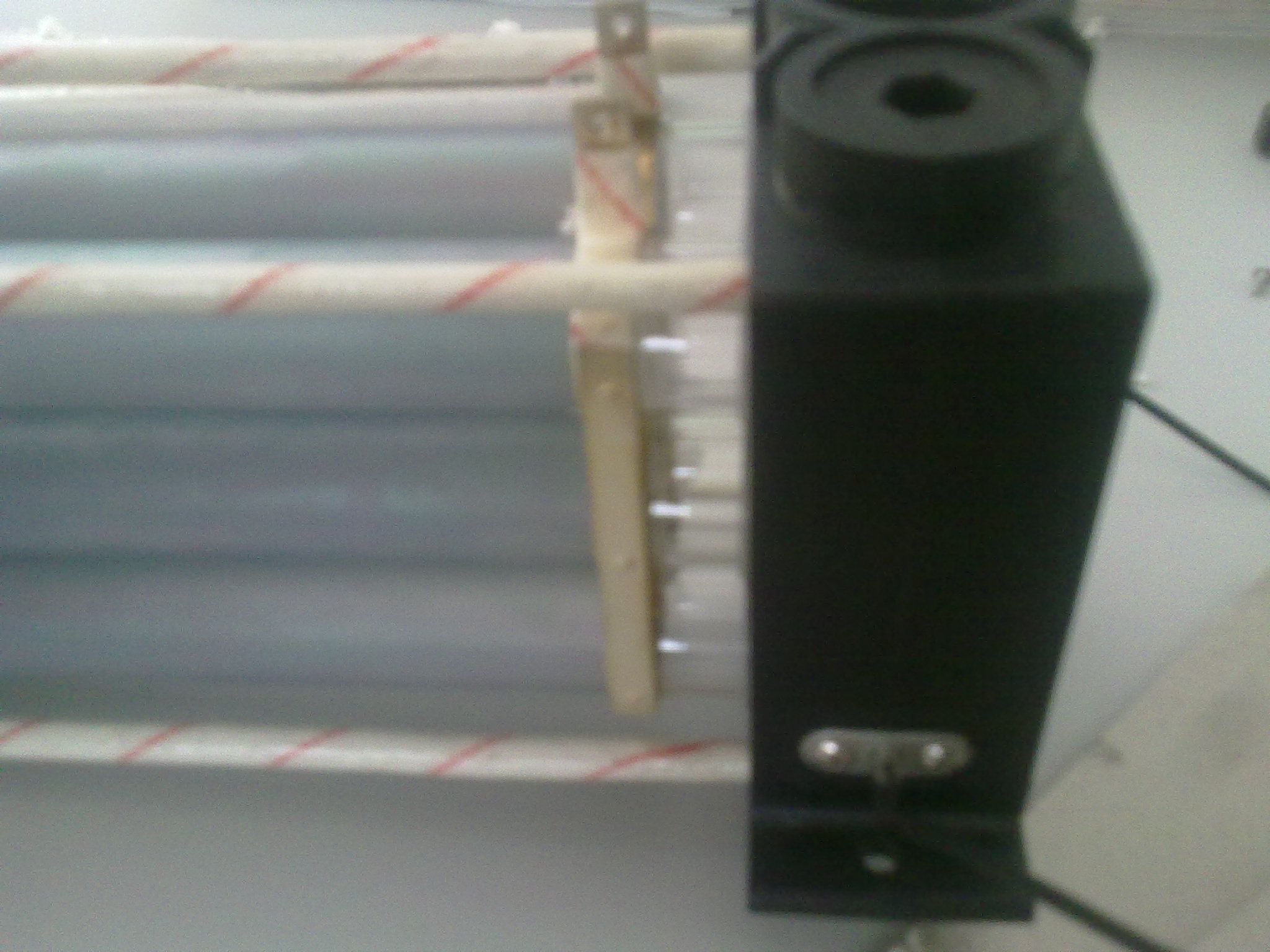

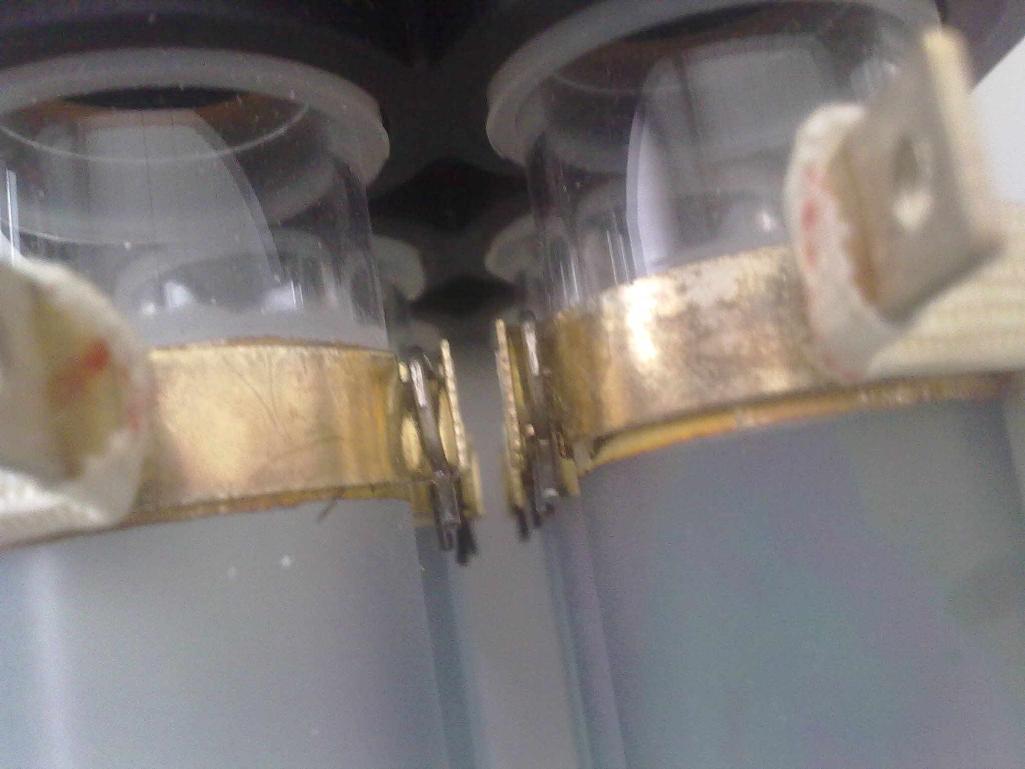

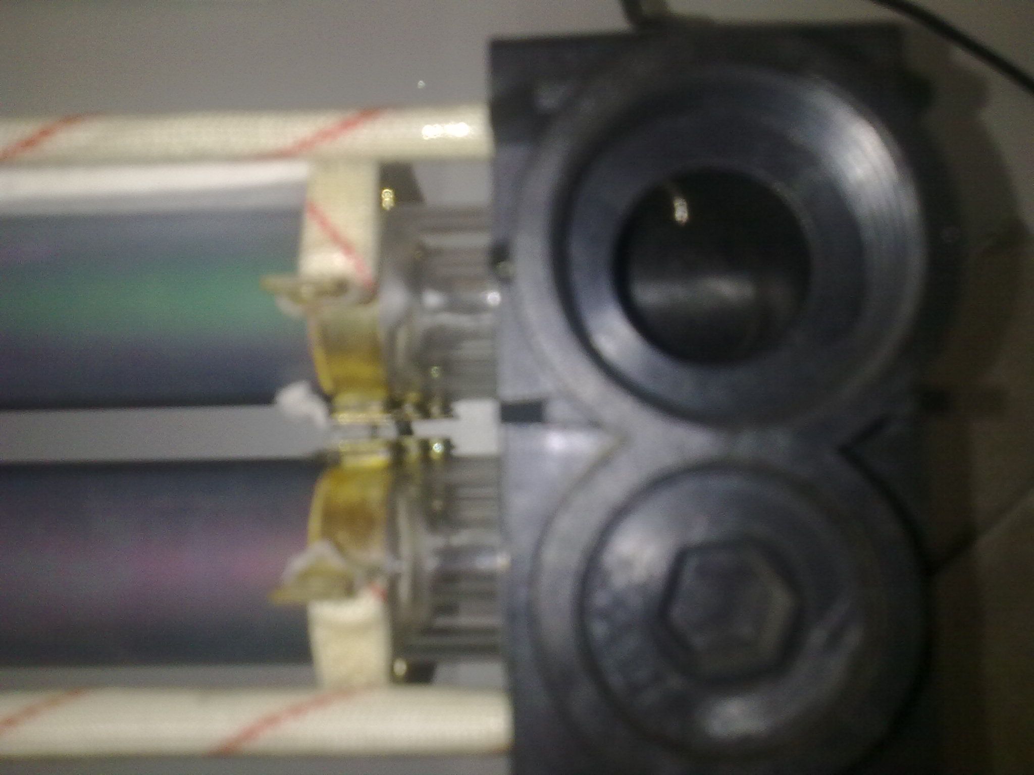

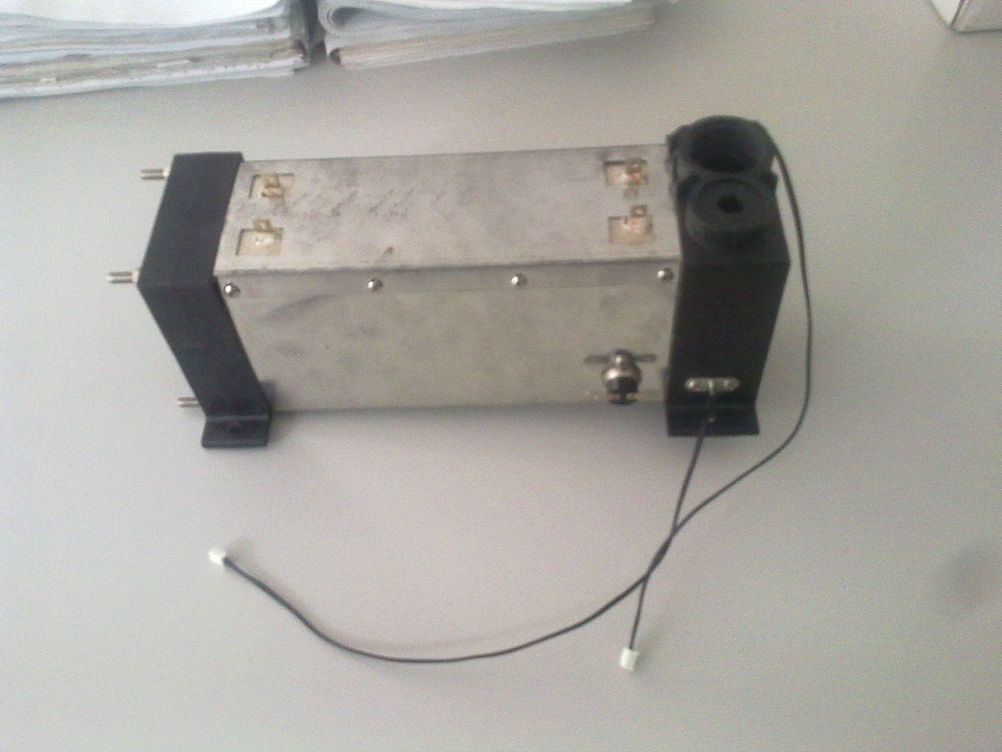

我们老板今天拿了一个电加热锅炉过来,大概是120*120*250mm,功率是两路各3500W,打开里面是六根玻璃管换热器,玻璃管上面涂了一层导电物质(不知道是什么),就是利用这层导电薄膜加热。这是外形图,第二个是玻璃管电极的连接方式,* X; A6 H! G5 n
有没有前辈知道是怎么个原理?谢谢了!

你仔细观察一下,你说的玻璃管里面有东西没有?
 楼主| 发表于 2012-7-10 19:05:56 | 显示全部楼层
周benbendage 发表于 2012-7-9 22:52 ! x6 p: I$ w/ T0 L. \6 n2 [$ |" g
" r" c  ^6 o- \# ]没有!肯定没有,里面是装水的,水在玻璃管里面流动,是外面的涂层加热。
发表于 2012-7-10 21:09:53 | 显示全部楼层
是不是远红外涂料!
发表于 2012-7-11 01:35:03 | 显示全部楼层
这稀奇~~哈哈
发表于 2012-7-11 09:19:14 | 显示全部楼层
1、无机电热涂料:在常温下通过化学反应固化成具有 半导电性的膜,在膜的两端配备上电极通电发热,其表面检测温度能达到160度。若用作室内供暖,一般房间涂刷2平方米,温度能升至20度。每平方米生产成本仅3元,耗电量是一般镍铬电热丝发热体所制电暖器的1/3。
. ^5 K- o2 x0 R/ _5 s/ ~9 P
8 Q- j1 z2 ^: t2 W配方(重量%):  二氧化钛14.1,石墨20.1,硅酸钠38,三氧化二锑0.3,三氧化二铁0.3,二氧化锰0.2,水27。& X! T9 O4 p, |% b0 E4 d
; X' g+ D: F9 ~+ {- Y2、碳晶电热黑膜:黑膜同属于电热膜的范畴,是有机不透明电热膜。有机电热膜的构成又有聚合物电热膜和添加型电热膜。目前,实际应用较多的是在成膜物质中添加炭黑、石墨或二者混合使用,俗称黑膜。制膜的工艺以涂覆和丝网印刷为常用。大多数电热膜的成膜和使用需要载体,应用较多的载体材料是玻璃、陶瓷和云母等。

从图片看更像黑膜,实际是什么就不敢确认了。问你老板要说明书,那上面会有介绍的。  发表于 2012-7-11 20:07

  q  H/ @; y: {没有说明书,什么都没有,我们是想把这种电锅炉应用到我们的产品中,我们的设备要用到锅炉,以前是用燃油锅炉。以后想改电锅炉,不知道是不是我们需要的。您是干什么工作的?怎么知道的这么多?不知道您能不能帮助我。
