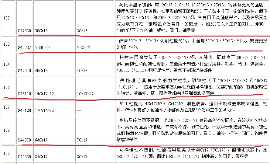

现有一在水下的运动机构,目前实现方式是轴为SUS304。轴承选用是自润滑轴承,在自润滑轴承两端都装有密封圈,轴旋转速度每分钟2转左右,在使用过程中轴和自润滑轴承磨损都比较严重。后面分析原因,SUS304硬度只有110HBS左右,自润滑轴承硬度有210HBS左右。
现与大家探讨:
1.有什么方法提高SUS304表面硬度。
2.考虑成本问题,如果用45#钢表面镀硬铬是否可行。
或者是大家有什么更好的解决方案。

不锈钢表面QPQ热处理试试

换其他的不锈钢材料,找那种耐磨的,或热处理后耐磨的。没用过你提的材料,不过从手册上查S304含碳量特别低,根本不当轴用。

SUS416,可以热处理.但是在水中使用,耐腐蚀性恐怕不好。
发表于 2012-7-4 14:47:16 | 显示全部楼层
如果普通淡水河流水,可以采用2Cr13、3Cr13之类的,但要处理好、表面光滑才行
发表于 2012-7-4 14:52:35 | 显示全部楼层
我们做的慢走丝配件轴用的是2CR13它是在纯净水里工作的。

不锈钢热处理固溶,但只能是马氏体不锈钢
