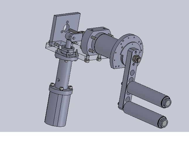

电池全自动卷绕机,我过去做的,感觉还不是很好

 楼主| 发表于 2012-6-22 18:21:10 | 显示全部楼层
互通有无 发表于 2012-6-22 13:01
张力和纠偏是怎么控制的,压力传感器吗,还是。。。
张力的控制需要压力传感器的感应,通过电空比例阀输出一定的气缸开控制的。纠偏主要是通过纠偏传感器和伺服的控制。

 楼主| 发表于 2012-6-23 10:18:13 | 显示全部楼层
251785340 发表于 2012-6-22 18:21
张力的控制需要压力传感器的感应,通过电空比例阀输出一定的气缸开控制的。纠偏主要是通过纠偏传感器和伺 ...
我介绍下 具体的细节的东西吧:
首先这个张力控制机构是通过张力传感器反馈后,经过计算要输出一定的气压值,后传递给电空比例阀,输出给空气轴承减压阀,空气轴承减压阀作用于相应的物体匹配张力。
图中类似气缸的东东就是空气轴承减压阀,其他的公司也有用过类似的原理,但大都用什么低摩擦气缸,理论计算的和实际输出的任然会有一些差异,但用这个精度控制会提高的。
其次说下纠偏控制,本机器上的纠偏控制采用 的是电机加丝杆的机构实现直线运动的纠偏,控制模式采用PID的控制模式,从原理上来说很简单,实现的效果也还不错。之前做过一种蛇形纠偏,就是不是走的直线,而是 绕着一个旋转轴旋转纠偏,理论计算也都计算过,但是控制起来很难实现出较好的纠偏效果。请 各位朋友有懂蛇形纠偏或者其他纠偏的朋友来交流和讨论下。
