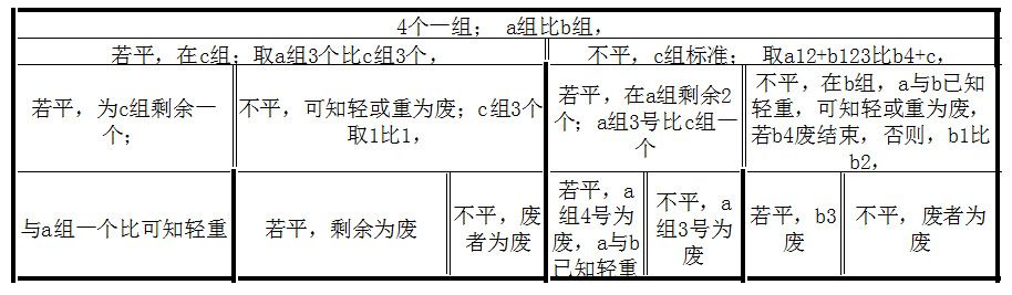

发表于 2012-6-18 01:50:20 | 显示全部楼层
* I" q6 ^& b/ e) a3 [0 S
( m: M7 t- F* ?  I" I5 U/ m4个一组;- L% d- e$ S; u' S" H
a组比b组,若平,在c组;    取a组3个比c组3个,若平,为c组剩余一个;        与a组一个比可知轻重
: D0 r5 V' l* c+ R8 {                                                                  不平,可知轻或重为废;       c组3个取1比1,若平,剩余为废( t, Q, m! e' @6 C5 l' b
                                                                                                                                不平,废者为废
7 p: K( L1 D1 z$ j( {2 [: Aa组比b组,不平,c组标准; 取a12+b123比b4+c,若平,在a组剩余2个;        a组3号比c组一个,若平,a组4号为废,a与b已知轻重+ i. J: f+ T- ~* u9 F
                                                                                                                                   不平,a组3号为废) |( `  ~: K* H; N" b/ O( W& _
                                                                    不平,在b组,a与b已知轻重,可知轻或重为废;          若b4废结束  O) X5 o$ L3 ^4 q
                                                                                                           否则,b1比b2,若平,b3废) i0 H" f  m! l! A  w5 l* Z  \4 R
                                                                                                                                 不平,废者为废1 l7 F3 S* h' U9 i! p
- N/ `5 c! R( D! ^
) A0 p; M8 D$ n! F& y% J$ Z
4 U* l) G( J1 C# O* ~! I6 D( q9 j! s最多三次,有人加分吗{:soso_e116:}
发表于 2012-6-18 02:24:47 | 显示全部楼层
: J! H8 w& V, q" P. F! x
游客
  发表于 2012-6-18 14:57
看来还是没变聪明,白累死若干脑细胞  发表于 2012-6-18 14:57
不过,表格表达得很清晰,可以加分  发表于 2012-6-18 13:04
“取a12+b123比b4+c,若不平,在b组”,为什么不可能在a1和a2中呢?  发表于 2012-6-18 13:02
佩服!才思敏捷,逻辑清楚。做这样的问题,一定要关注隐含的信息,二分组或者三分组是关键。感谢诸位关注。  发表于 2012-6-18 08:14
