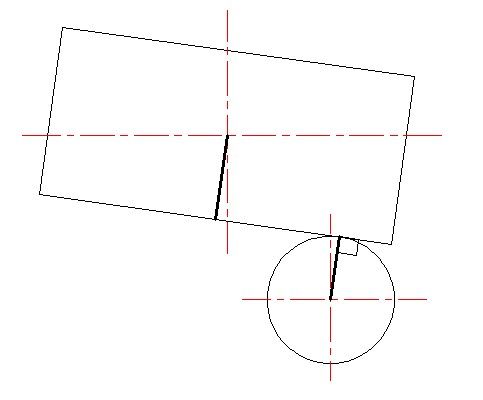

在工作中接触到摇臂计算的问题,欢迎探讨(第三页贴了计算过程)

发表于 2012-6-17 21:52:31 | 显示全部楼层
想了半天还是只能用作图法解决啊

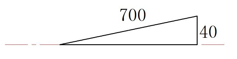

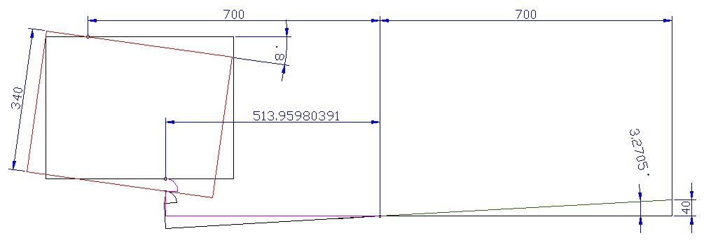

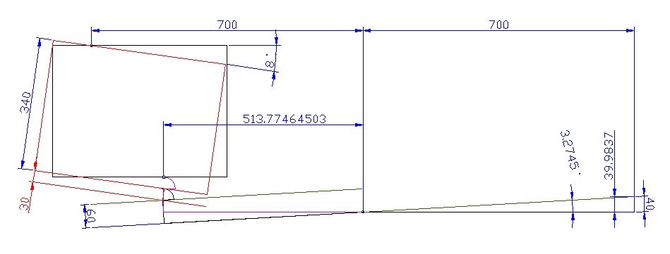

发表于 2012-6-17 22:05:19 | 显示全部楼层
经过用作图法后,可以简化计算方式。
看得懂的就看得懂,
子子 阁下看了应该可以再简化您的计算式吧,俺猜想
这是右侧端 Y值为 40
这是右侧端 旋转距离为 40  ,Y值为 39.9837

  发表于 2012-6-19 06:09
用平面上两条直线的交点公式就可以简化这个案例的计算。  发表于 2012-6-19 06:09
beyond5737 老师,您说的没错。俺发这图是为了说明从作图法中找到了计算式,比俺未作图之前想的更加简便。在 子子 老师公布他的方法后,俺再说出俺现在想到的计算式,真的很简单。  发表于 2012-6-18 00:00
很多结构和重要的部件还是要详细计算的,以后又据可查  发表于 2012-6-17 22:47
没有用作图法前还觉得立计算式时用到多连杆的方式,做了第二个图后明确可以简化计算式。  发表于 2012-6-17 22:09

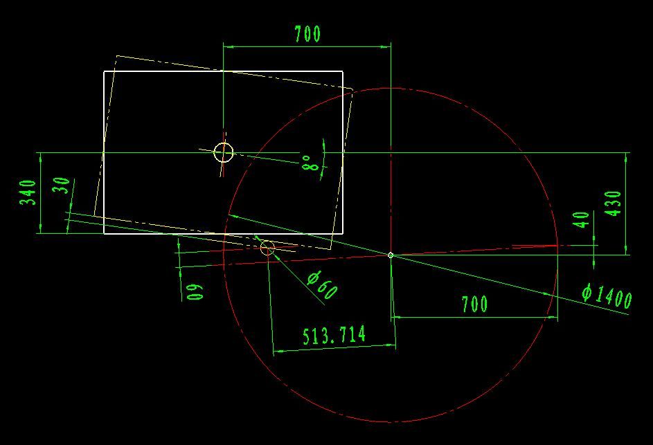

发表于 2012-6-17 22:27:42 | 显示全部楼层
如果Y值=40,目标杆长513.714;
如果距离=40,目标杆长=513.776;
结贴,哈哈

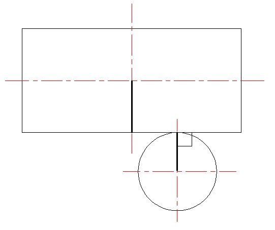

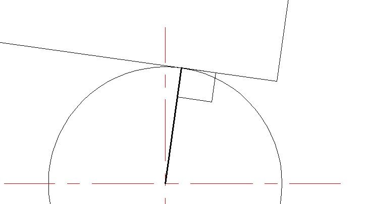

发表于 2012-6-18 09:02:40 | 显示全部楼层
LIAOYAO 发表于 2012-6-17 22:05
经过用作图法后,可以简化计算方式。
看得懂的就看得懂,
看你的图,好像有个问题没有考虑进去,摇臂转过一定角度后,它和杠杆左端凸起部分的接触位置变化了,如下图所示,图中的两天粗实线都相对垂直位置转过了相等的角度,第三张是局部放大图。你的图细节部分看得不是很清楚,你在计算的过程中考虑这个没有?
游客
  发表于 2012-6-18 09:24
这个点俺在未用作图法前已经想到,才会认为需要用多连杆方式计算,经过作图后看到更简便的计算式。  发表于 2012-6-18 09:24

发表于 2012-6-18 09:05:13 | 显示全部楼层
子子61961 发表于 2012-6-17 20:12
您好。我明白您的意思了。
我检查我的Excel表格,发现有个地方我弄错了,抱歉。
因为我实际的计算表格 ...
我和你们都不一样。
杠杆的长度是不变的,所以我按下面这个图算。
游客
  发表于 2012-6-19 16:45
呵呵,今天又算了下,方法是对的,而且比较简洁,昨天是计算的过程中弄错了,我算的是513.782mm。  发表于 2012-6-19 16:45
是的,对错不是目的,学习才是重点。 您这个条件俺也做了个图,和您的结果不同,认真参与的肯定都能学习到。  发表于 2012-6-18 09:20
忘说了,我的计算结果是670.25mm.不管对错,等楼主把他的结果和过程发布一户,我会把我的计算过程整理出来和大家一起交流。  发表于 2012-6-18 09:07
子子61961 + 1 等着看你的计算过程。

发表于 2012-6-18 11:35:46 | 显示全部楼层
闲来无事,也来一张图解法。
