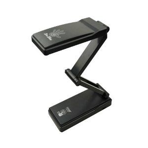

类似折叠台灯的灯壁一样的能任意弯曲的机构怎么做的?

 楼主| 发表于 2012-6-12 22:55:23 | 显示全部楼层
是新式的台灯,铁的那种,类似下面这种

发表于 2012-6-13 21:07:33 | 显示全部楼层
这种机构其实就是几个铰链
 楼主| 发表于 2012-6-13 21:21:38 | 显示全部楼层
hanguanghu368 发表于 2012-6-13 21:07
这种机构其实就是几个铰链
怎么保证不会自己转动呢/
发表于 2012-6-13 21:26:14 | 显示全部楼层
加阻尼

发表于 2012-6-14 11:11:08 | 显示全部楼层
弹簧压着几个摞起来的摩擦片       把你的电脑显示器座拆下来看看 就明白了
