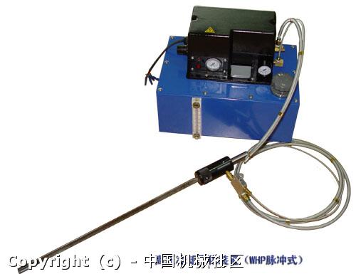

这种机床的刀具是用枪钻吗?采用什么排屑冷却方案?主轴电机在哪?从图上看来钻很细啊可我们的设计是用Φ25.4的枪钻,感觉若用较粗的枪钻采用主轴在下的方案不是很合理~~ 麻烦怎么讲?老师发一些上图机床的技术参数。

我发的是一种微孔钻机床,钻孔直径为0.6-6毫米,转速0-25000转/分钟,用于加工喷油器,气体切割头及医疗仪器零件等,采用下置式。你那个20多的不需要,因为排削比较容易。

原帖由 怎么讲? 发表 7 [; ~- c9 n- G* c 我发的是一种微孔钻机床,钻孔直径为0.6-6毫米,转速0-25000转/分钟,用于加工喷油器,气体切割头及医疗仪器零件等,采用下置式。你那个20多的不需要,因为排削比较容易。
* P! y7 ?5 p2 I0 m' K% a6 I
3 T( ^5 {4 t1 ?* t
怎么讲?老师发的那张机床是采用什么排屑冷却方案?主轴电机在哪?
?( Y- c6 N3 K* m
此机床之所以采用下置式,是否是因为:钻孔直径很小,不方便排屑?
. u8 h5 Z/ e6 l, Y" Z R' j
老师是否能把QQ号留下?有很多问题想向您请教~~
