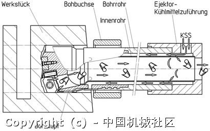

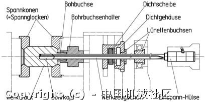

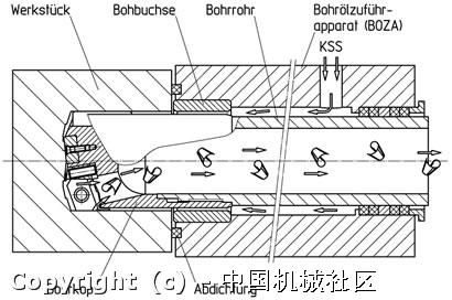

给大家介绍点深孔加工的东西!
. t9 Q; G* w$ w- @6 y2 u5 H. Q1,枪钻加工2 O1 ~0 r4 P' `: K
2,BTA加工( Q5 ^. e2 y7 [. |( M
3,喷吸钻加工
 楼主| 发表于 2007-6-7 17:34:12 | 显示全部楼层
Re: 大家讨论一下枪钻加工的问题
图的顺序错了 ,应该第一个是BTA,二是喷吸钻,三是枪钻加工!

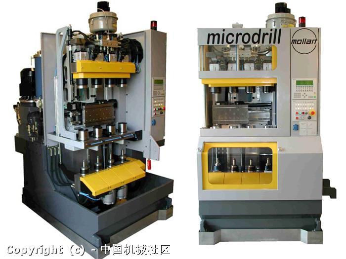

还有:用枪钻的立式加工中心的主轴是在上面的吧?
- C% n1 n6 n% ^
我们老师和我说了一种主轴在下、加工工件在上的立式钻床的方案。感觉很这种方案很不合理~~
 楼主| 发表于 2007-6-12 10:52:46 | 显示全部楼层
Re: 大家讨论一下枪钻加工的问题
分级加工我举个例子,如果要加工1M的孔,你可以选择3次加工(当然可以一次性加工),先用500毫米的枪钻钻,再用800毫米,最后用1000毫米加工完成。. T; @, ^) S& `, M, T# I' h
带内冷的立加也可以用,你说的主轴在下的机床也有,这样利于排屑。(附图)
