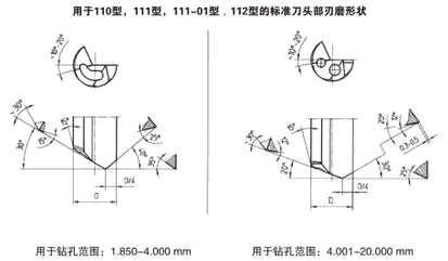

 楼主| 发表于 2007-1-11 17:20:37 | 显示全部楼层
Re: 大家讨论一下枪钻加工的问题
给大家发个枪钻角度图,推荐!!!
, K, A  e2 p- c1 v% p/ |2 _
0 O' e. ?( O0 W; w0 k% q# `
