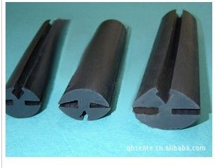

发表于 2012-6-7 08:55:11 | 显示全部楼层 |阅读模式
有没有安装方法教程?

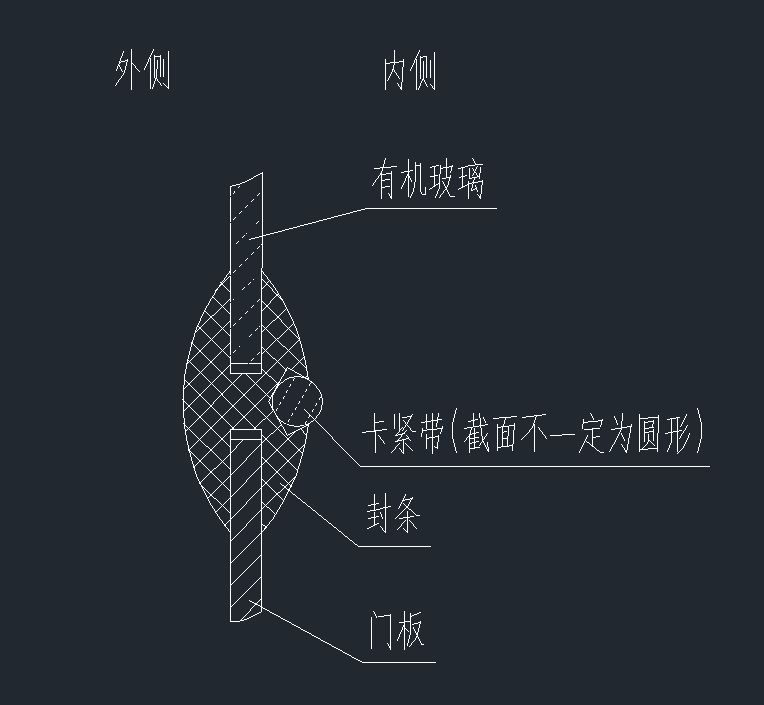

发表于 2012-6-7 09:57:29 | 显示全部楼层
捕获.JPG 我认为应该是这样用的0 S# \* V- ^& {+ F8 P

发表于 2012-6-7 10:03:23 | 显示全部楼层
橡胶条变形缩小后卡入。
发表于 2012-6-7 12:20:50 | 显示全部楼层
將一條線穿入橡膠內~再將要檻入的東西先靠著橡膠..線一拉就OK了
发表于 2012-6-7 12:30:22 | 显示全部楼层
楼上正确。不久前面包车玻璃炸了。换玻璃的时候。那个师傅就是用的这个办法
 楼主| 发表于 2012-6-7 16:17:21 | 显示全部楼层
知之智之 发表于 2012-6-7 09:57 2 J- t* U  m" E! U
我认为应该是这样用的
* G% h7 z: f$ {4 O; v- M卡紧带怎样弄进去的
