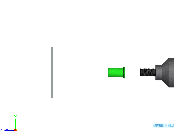

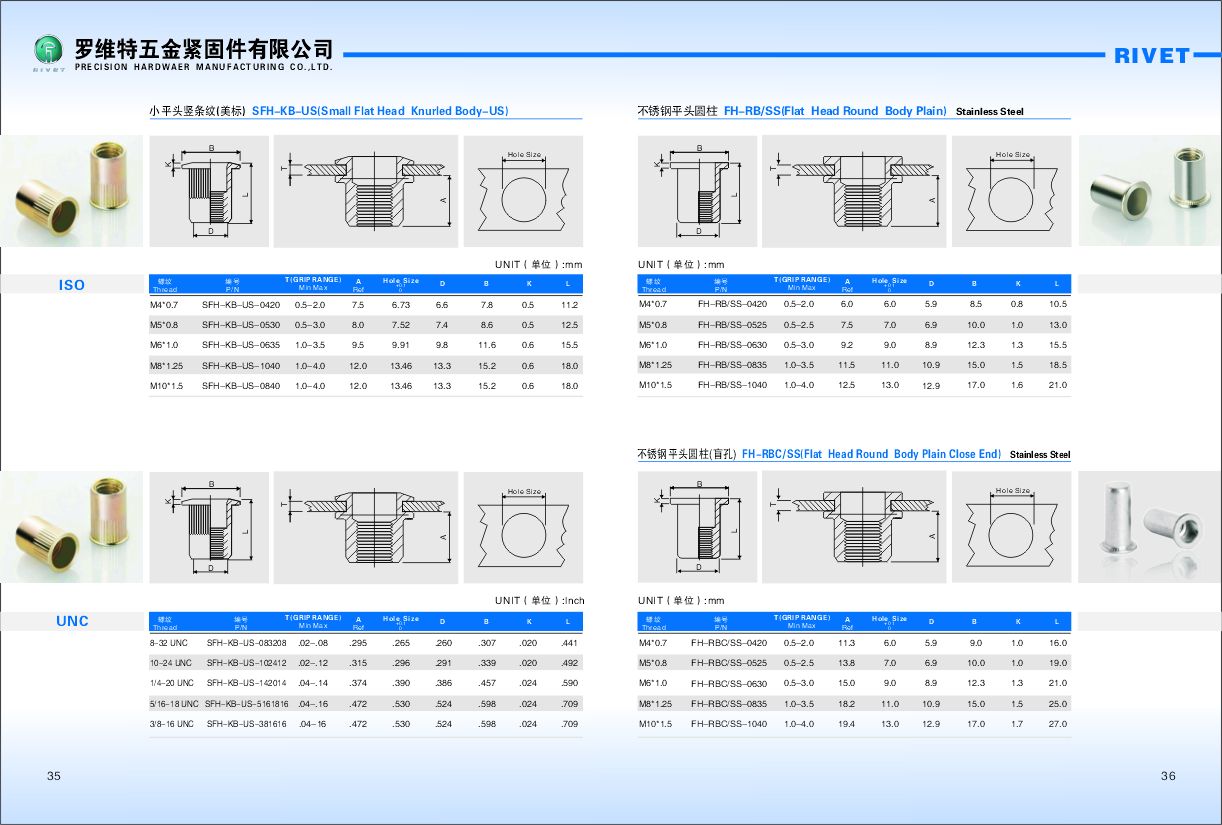

方管上面打螺钉,有什么好的工艺方案?
发表于 2012-6-9 13:37:53 | 显示全部楼层
这是铆螺母,市场有标准件
发表于 2012-6-9 14:09:18 | 显示全部楼层
我也来说说我的想法, 看图似乎是用过盈配合将一个外面圆面内部有螺纹的零件与方管上的孔连接在一起的。
发表于 2012-6-9 18:46:04 | 显示全部楼层
推荐你用 :齐平螺母
 楼主| 发表于 2012-6-16 08:30:08 | 显示全部楼层
找到了。有一种拉铆螺母可以用的。其应用于铆钉类似,区别在于其内部有螺纹可用做固定。
广州罗维特有此产品供应。
感谢以上网友的帮助。

发表于 2012-6-19 21:00:57 | 显示全部楼层
拉铆螺母是这种吧?
