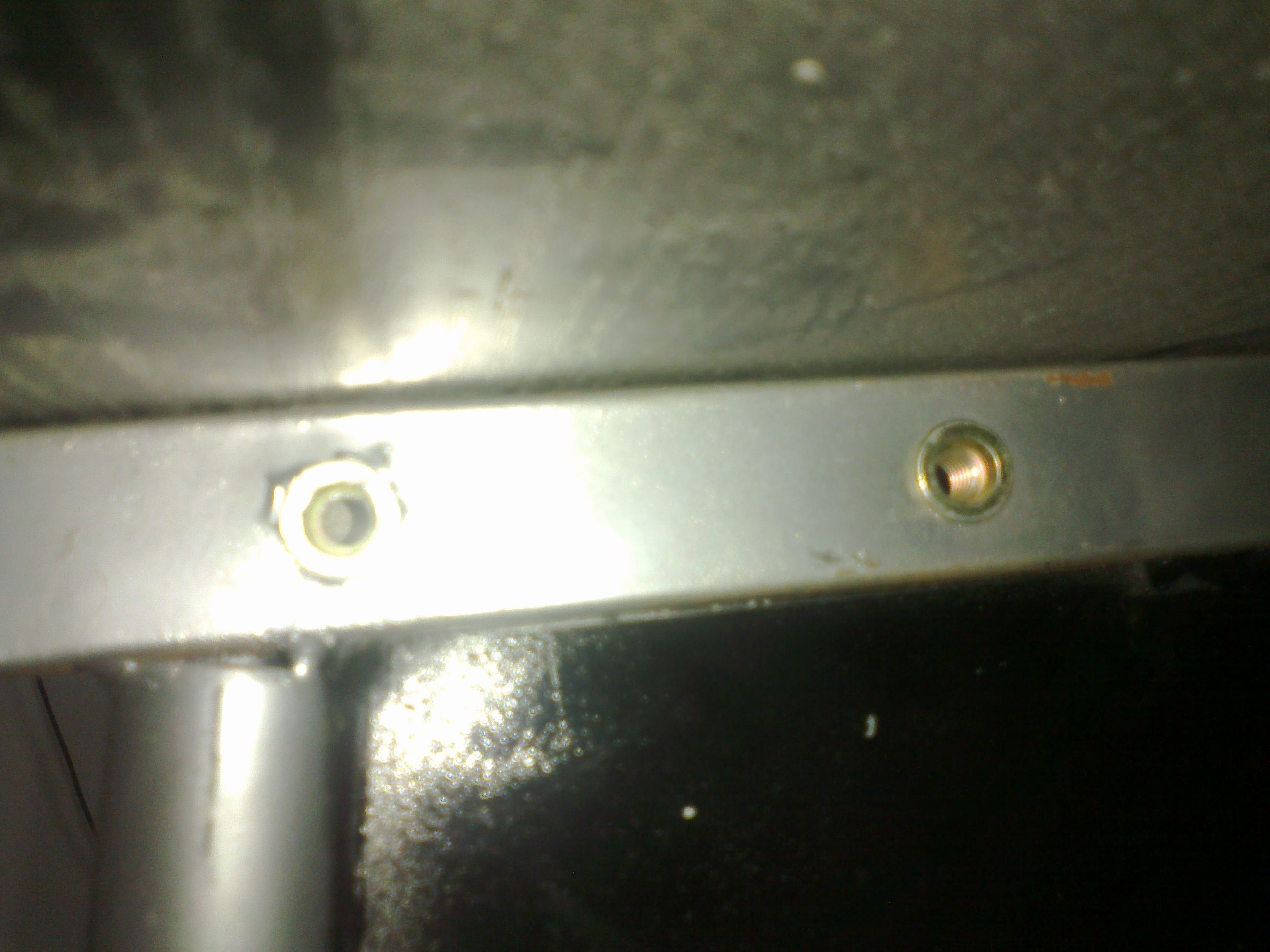

最近想到一个问题,和大家一起讨论一下。
比如有40x40x3的方管焊接成的框架,其外部需要有盖板封起来。盖板的固定方式有什么好办法?
现在使用铆钉将盖板铆接在方管壁上,发现容易脱落;使用螺钉固定的话,因为方管壁厚的限制,螺钉规格又不能大,怕不牢固(别说打一排螺钉啊)。焊接方式不考虑,因为焊后盖板变形严重,不美观。
有经验的指导一下,谢谢。
看到桌子上有一种螺钉如图,知道其中的螺钉叫什么名字,有什么标准可查,在那里可以买到吗?

方管上所用螺母
方管上所用螺母

买吧,买不到就加工呗!

这个叫拉铆螺母。不过需要专门的拉铆头。小批量生产使用。还有更牛的热熔钻。有兴趣网上可以查查  发表于 2012-6-16 12:34
这个类似堵头吧,不是固定用的吧?  发表于 2012-6-6 20:55

采用自攻螺钉如GB/T846等,专门用于薄钢板的螺纹联接

外面的盖板用折弯机加工成折弯件,再与方钢管内部焊接,这样就可以了

可以用钢钉打,击钉枪快速击发,快速紧固美观可靠,强度和焊接差不多

打一排螺钉,美观。
将方管打透,这样连接强度就够了。
或者用热钻在方管壁上钻孔,然后攻丝,攻丝深度就可以大于壁厚了。
GB/T846看了下,是自攻螺钉,但是盖板厚了的话,钉头会露出来,不美观,不防松。
拧紧时会不会很费力啊?
我的想法是,找找看有没有可以使用普通螺栓的零件可以配用。

你想螺纹连接的话  就试一下螺柱焊机! 很方便的!
