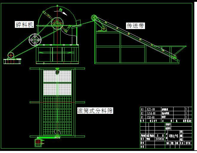

  去年十月份发了一篇 一位矿山老板的设计理念”的帖子,很多社友都想知道结局如何,开始我也想到此事没什么复杂的,设计一台碎料机也没什么难度,原本计划连设计带制作一个月就可拉到现场开机调试了。但没想到一台设备的设计和制造难度不大,设备制造外的难度却让人无所适从,以至于到现在才发现,此事除了矿山老板着急外,经销商和制造者似乎都不着急,现在连我也变得不急了。
  事情是这样的,西部某省一座稀有金属矿,每月的产量千吨以下,主要的是将开采出来的矿石用电炉融化,进行初步处理后,倒到地面池内凝结成30mm左右厚度的板状后,人工使用8磅锤砸碎装袋,作为原材料卖给冶炼厂精炼。
  刚开始,对工业生产一窍不通,又挣钱无路的当地农民,只要给钱是毫不吝啬力气的,但现在的信息,即使在深山老林里,也能靠卫星天线接收看电视,慢慢地也懂得自己劳动力的价值了,要求合理报酬的呼声,越来越高,老板只有不断的涨工资,如今已涨到月薪五六千元,但下面的呼声已到万元以上。老板感到有点吃不消了,就想买几台机械设备来提高生产效率,买了一台鄂式破碎机,没用几天发现还不如人工砸划算(详情后面介绍)。
     设备不对路,老板就央求他的一个老乡,某外贸公司的总经理,找人给设计一台适合他们矿山使用的碎料机械,总经理就找到了我。现在的形势是国内外市场都很疲软,这个外贸公司只有三个人,租了一套住宅楼当办公室。我去时发现,房间内只有总经理一人,两个小时的交流时间,不论是座机和手机都处在静默状态,给人一个门可罗雀的感觉。总经理提出的技术要求是,既要能把料砸碎,又不能太碎。至于采用什么结构那就是我的事了。我想了一会说,这不难,可以设计一台柔式破碎机,对原料进行点到式的打击,既要击碎,又不太碎就行了。总经理听了我的设想后认为方案可行,就让我回去把设计图画出来再说。

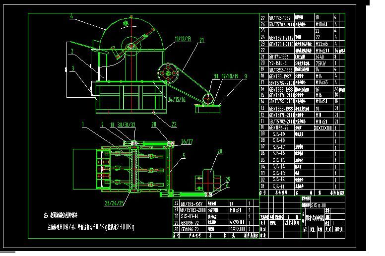

    不到十天图纸搞定,打印一份拿去让总经理过目,看来总经理虽然对机械设计不怎么精通,但对设备的使用性能还是很有见地的,必定是干了多年的机械设备的销售。更何况,他是惟一到过现场,也了解具体使用要求的人。看过后他说,对于那个矿,这台设备有点大了,把15千瓦的电机改为7.5千瓦就行了。
  对这种隔山打狼的设计方式心中很没底,就提出到现场去看一下。我也明白这要求有点犯忌讳,万一我私下与矿山老板沟通联络,不就把他晾到一边了吗,他自然不会同意。也就打了个哈哈敷衍过去了。
  我也知道两人素未平生,在经济利益面前谨慎小心点没错。就也回绝了他要我把电子版的设计图发给他一份,以方便审核的要求。
  电机功率小一半,设备的各部件尺寸都得缩小,全部零部件和装配图都得重画,又忙了5天,全部画完了。总经理看过感到很满意,就开始商量如何制造的问题。我原想设计图出手,拿钱结账,我的差事也就结束了。没想到总经理却提出,设计一台新设备,很难保证使用时不出问题,很可能还要进行修改,你不在,我又不懂机械维修,弄不好出一点小毛病,设备就凉到哪里了。我的意思是这样,咋俩既然合作了,不如再进一步合伙吧。
  这可是我没想到的,就问,怎么个合伙法?
  总经理说:找一厂家,咱俩共同出钱干出一台样机,拉到矿上去试,成功了就定型,然后申报专利,我已了解过,那一带类似的矿山企业有近百家,每家一台就有百台的销量,设备的前景不错,你的意思……
  由于工作的习惯,我在设计产品的时候,顺便的也就把另件的加工工艺和耗料规格数量目录做出来了。整机耗料2250㎏左右,大小和一台400×600的PE鄂式破碎机相似,重量却只有一半。如果定价也类似,利润就很可观了。反正一台的造价也就是3万左右,如果和制造厂家说好,第一台先付30%预付款,等验收合格矿山付款后,以此款为基金进行后续制造,当然制造厂家除了挣加工费外,也有一定比例的利润提成,等于是股份制。听了我的想法,两人又都只拿出一万元的股份时,总经理很高兴,当即就拍板了。

  下面把我设计的甩击式碎料机的总装配图和生产线图纸贴出来,除说明此文不是虚构的故事外,同时也为后面发生的事请做个铺垫。

  矿山企业又出现了新问题,原来熔料冷却后的厚度是30mm,需料方突然改变了规格要求,将厚度提高到了80mm。靠人工轮榔头砸是行不通了。而新设计的破碎机又没有结果,矿山老板只好又把鄂式破碎机开了起来。几个月下来,每月的财务结算下来,老板都是揪心的痛,本来挺挣钱的行当,如今几乎挣不到钱了。问题就出在碎料上。碎料的规格要求为最小1cm,最大10cm。检验的量具就是两种规格的方孔筛,大的可以再砸一榔头,小的就只有回炉了。原来用手工砸需要回炉的小料只有百分之二三,自从使用鄂式破碎机后,小料率超过了百分之十。一个月下来需重新回炉小料有近百吨,得要多付出电费100多万元,还有什么钱可挣啊。老板三天两头的电话催,乡里乡亲的,总经理敢不帮忙吗。于是又想到了我。我立即说,这没什么可为难的,把我那甩击式碎料机改一下就行了。总经理问怎么改。我说,把原来的两排六锤改成两排八锤,为增大打击力度,锤头加大,主轴转数加快以增加转动惯量,问题就解决了。

  鄂式破碎机,是靠两块像搓衣板那样的棱槽鄂板的开合挤压,把大块的石料压碎成小块,就像人的上下鄂嚼食物似的,所以才有了这么个形象的名称。由于挤压对象以石头为主,又是以闭合方式工作,在把石料挤压成小块的同时,也会出现不少小如沙粒的碎料,石料是越小越值钱。但用到这种特殊情况下的矿山,就变成赔钱了。要解决这个问题其实真的不难,把原鄂板的棱槽去掉,一块做成带方孔,一块做成带方棱锥的,让压碎的料从方孔出去,就可以大大的减少过小的碎料了。鄂板是易损件,更换起来很容易。固定下鄂板的箱体钢板也开成与鄂板孔一样的孔,外面再焊一快箱体板,与鄂板有一定距离以顺利落料就行了。其它结构不动,这个方式实施起来很容易。
