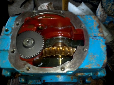

发表于 2012-7-11 16:23:59 | 显示全部楼层
涡轮涡杆的有时候有用铜的 (不知道是黄铜还是合金铜)& o+ [; Y* b* M# L9 v
我们厂Flender的减速机里面 就有涡轮是铜的,耐磨性很好,6年了拆开看起来和新的一样。
