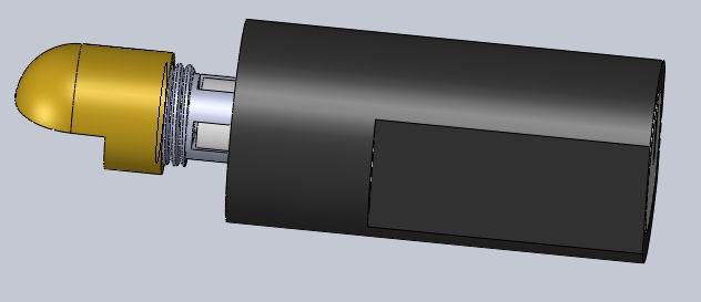

这种电机直接驱动螺纹传动方式的设计是否合理?
发表于 2012-5-22 07:51:47 | 显示全部楼层 |阅读模式
            一个小马达,主轴上固定一个M5的螺柱,再制作一个M5内螺纹可在螺柱上旋转移动轴套,轴套为半圆形,且靠半圆形外孔定位,限制转动,致使马达正、反转动螺柱带动轴套直线伸缩移动,
参与人数 1威望 +10 收起 理由
老鹰 + 10 问题描述清楚,显得很专业!
 楼主| 发表于 2012-5-22 07:55:45 | 显示全部楼层
问题产生:1 轴套在收缩到螺柱底部容易锁死,电流增大;2轴套半月型处先上施力扳动,轴套无法退回?  请问各位师傅这种电机直接驱动螺纹传动方式设计是否合理,螺纹转动底端容易锁死现象如何解决啊?   请高手解决?  期待中
发表于 2012-5-22 07:54:01 | 显示全部楼层
干嘛用呢,转速多少,

行程太短,估计锁死不可避免,不更改结构时,是否可考虑螺纹纵向开槽,内螺纹底加退刀槽
发表于 2012-5-22 09:34:31 | 显示全部楼层
有正反转情况,螺纹是否可能脱出?

估计锁死是不可避免的
发表于 2012-5-22 09:54:20 | 显示全部楼层
数控机床一般是这么搞的: 在行程末端处提前设置传感器,触发即停机报警。
还有软限位,在没有碰到该传感器之前就已经出发程序报警提示。
所以为了防止到底咬死,你得有行程控制。
例如在电机轴旁设置一微动开关(鼠标里面用的那种),调整其高度,直到
螺母到底咬死前能按动它。 把这个开关信号反馈回电机控制回路停机即可。

发表于 2012-5-22 09:55:39 | 显示全部楼层
1.电机的转速必须低
2.电机有极限位置的控制:在到达两端极限位置时及时停车
