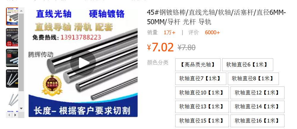

发表于 2023-2-21 16:32:40 | 显示全部楼层
stoplonely 发表于 2014-7-3 09:13
加导杆。板上开孔把弹簧沉进去一些
您好!  我对您的这个描述不太理解,导杆是下面这种的吗?
弹簧和导杆是焊在一起的吗,导杆怎么和板固定的?
希望您能够解答一下,非常感谢!
发表于 2023-2-21 17:19:42 | 显示全部楼层
上/下盖增加一个小柱子,把弹簧一端卡上就行了。
