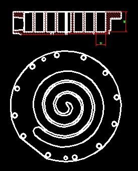

       上星期,一非标刀具供应商给我看了一下他们为我司设计16直径精加工用的整体硬质合金立铣刀。我发现铣刀的端部有一横刃,以我对刀具的理解,横刃是在粗加工时切削刀具中心材料防止顶刀而设计的,精加工刀具没有必要这样设计。精加工刀加了横刃还有可能影响刀具容屑能力与排屑能力,反而影响的加工表面的粗糙度,但那供应商说这设计有利于提高加工表面粗糙度,还作了一下解释,但我觉得比较勉强。3 L/ V, ]( }) v: q8 g) D# T

 楼主| 发表于 2012-5-13 08:00:45 | 显示全部楼层
加工的是HT250,铣侧面与底面,相当铣槽,但槽宽度是21
 楼主| 发表于 2012-5-13 08:14:18 | 显示全部楼层
  加工的槽如下图
发表于 2012-5-13 08:59:32 | 显示全部楼层
先用波刃粗铣刀开粗,再用16的6刃或8刃精铣刀,分3刀走,一般铣刀都有一刃或两刃过中心,可以铣底面,要是只铣侧面的话 就不存在横刃不横刃的问题了,另外可以在铣刀的端面做个小平面,没有小月牙,更耐用,HT250,冷却加好
