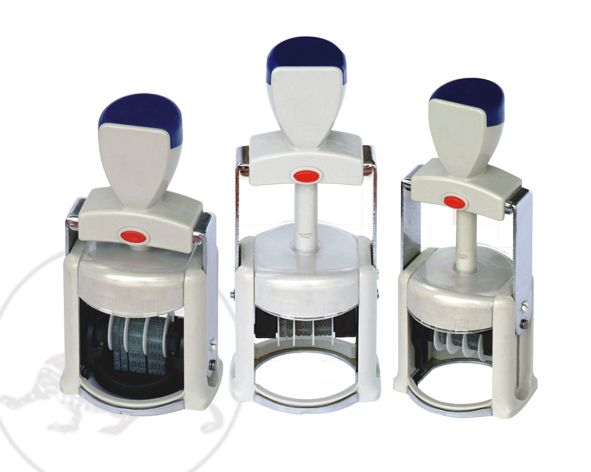

让气缸轴实现90度转动,什么机构可以实现?

cmg689041 发表于 2013-9-19 10:09
有图有真相
这个结构其实就是卓达的翻转印章,初始状态印章朝下,压下来之后,印章朝下,但是这个螺旋槽做产品容易,可以楷模,要做设备不大好。
论坛上其他的说旋转气缸虽然可以,但是有点不负责任,图一时口快,LZ有可能想问就是要线性运动气缸轴旋转。
要实现就用滚珠丝杆副吧,不过十字架自身同时也在动了。

可以选择SMC型气缸 型号是 MK25-90   或者选择气力可型 SRC25-90    希望能帮到你

转角缸
