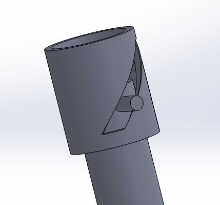

让气缸轴实现90度转动,什么机构可以实现?

有专门的转角缸。左,右旋的都有。
发表于 2012-5-11 20:50:44 | 显示全部楼层
smc和chelic都有类似的压料气缸,但是行程不知道能不能满足你的要求
发表于 2012-5-11 22:03:48 | 显示全部楼层
换一个旋转气缸

这个?有旋转气缸的
发表于 2013-9-18 16:44:06 | 显示全部楼层
配一个螺旋槽即可
发表于 2013-9-18 21:52:53 | 显示全部楼层
做个螺旋槽就好,顺着槽走,加个轴承 就搞定了。

有图有真相

哥们,你换一个防转的气缸就好了,SMC有
发表于 2013-9-29 16:22:13 | 显示全部楼层
