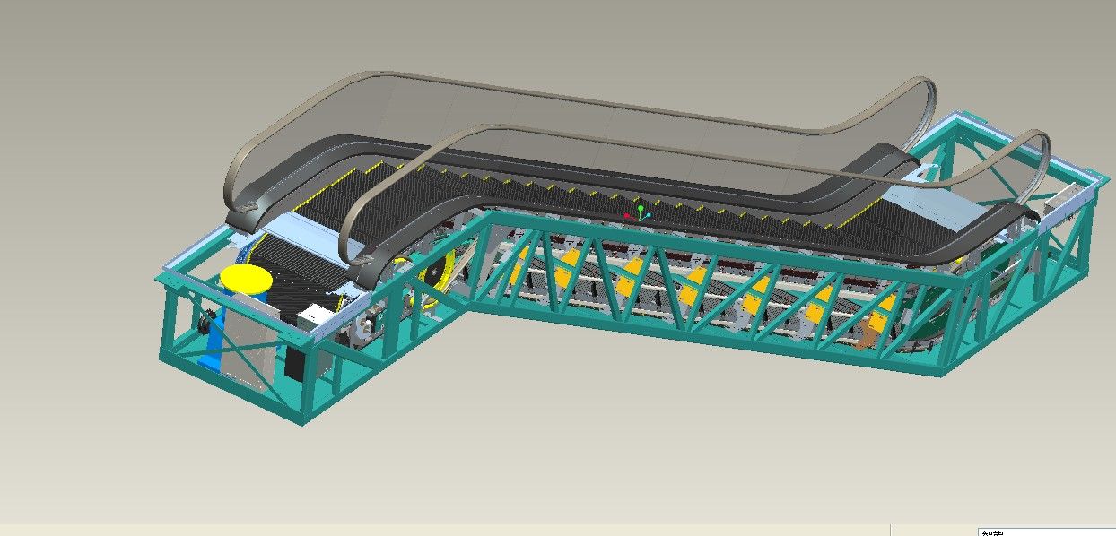

各位大侠  ,先说说我的情况  。我去年毕业 ,毕业之后去呢一家电扶梯公司上班 ,  整天就是改改尺寸 ,事情不多, 忒无聊呢   。上班无事,翻翻大学的课本,下班之后一直在社区里面逛 ,不过是潜水来着  , 看的帖子越多,心里越没底儿 。 于是乎索性辞职不干  。' F8 x! v" a5 U
, ]/ p9 x/ G- E2 V1 _6 R+ X. y
  现在在一家专业做清洗机的的公司,来一个星期了, 公司客户有东风本田 ,奇瑞等一些国内的汽车公司 ,做曲轴等一些零部件的清洗机 ,涉及的东西也比较多 。液压 ,气动 机械手自动定位系统  比起在以前的公司就是做商用扶梯的 学的东西多得多 。
& H2 Z1 w% m. S3 x3 e. z* R1 }7 i# s' q3 Q8 j' p# @
  我 想咨询一下各位大侠  ,这个行业的发展前景怎么样啊  ?从这个行业入手如何深入,机械这个大行业 ,如果想在这个行业长期发展 应该学哪些东西啊 ?也就是玩到哪种程度啊 。
* A" Y* _7 W/ x3 e) C
5 w  h& Z' @" E/ q0 o! c8 i请大侠们支招,我不胜感激啊 。
# H8 n. e' v0 ]  d7 K# |' p" q, r* v5 x5 _( N* o. f

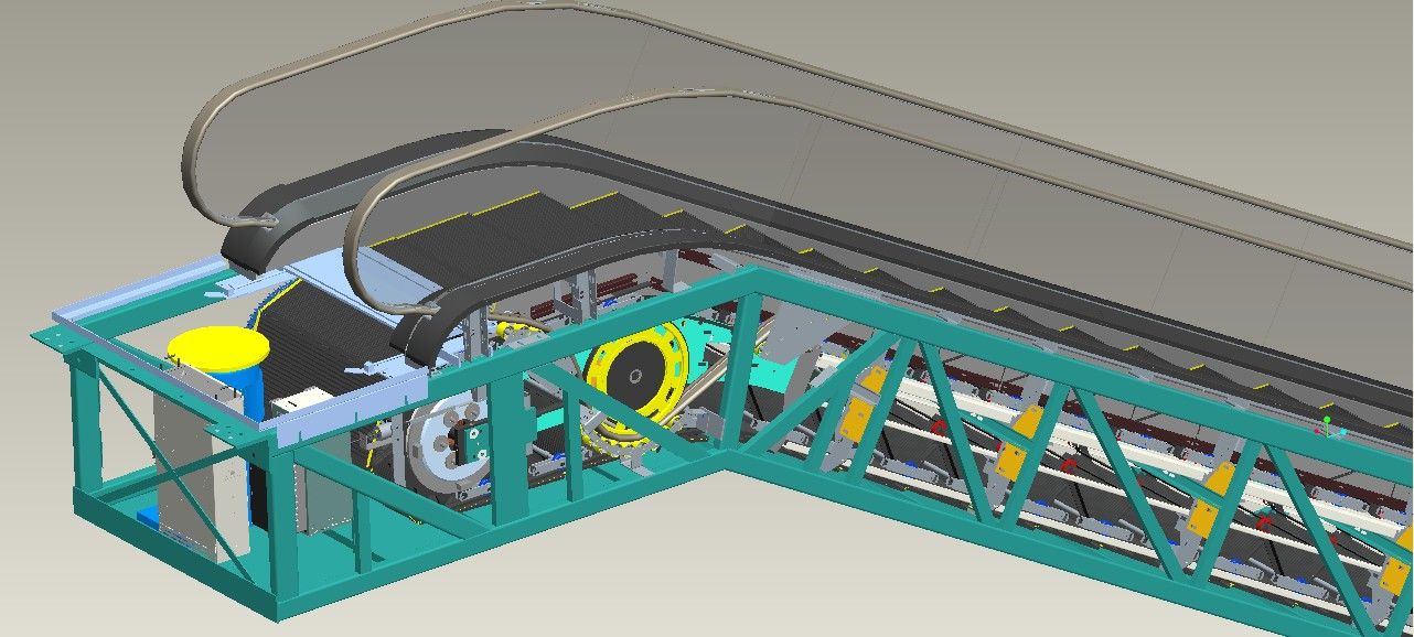

' H; z* C  V4 `' I附以前公司的几张proe图哈

楼主的图画的不错,带运动仿真的么?
游客
  发表于 2012-5-10 21:49
不带 proe4.0没链传动的 关键是有弧段 链条的链板 时刻得变向麻烦啊 关键是做这个东西就是检验是否干涉  发表于 2012-5-10 21:49

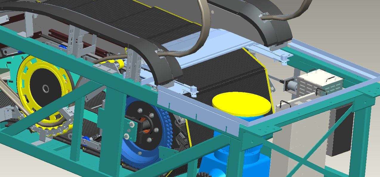

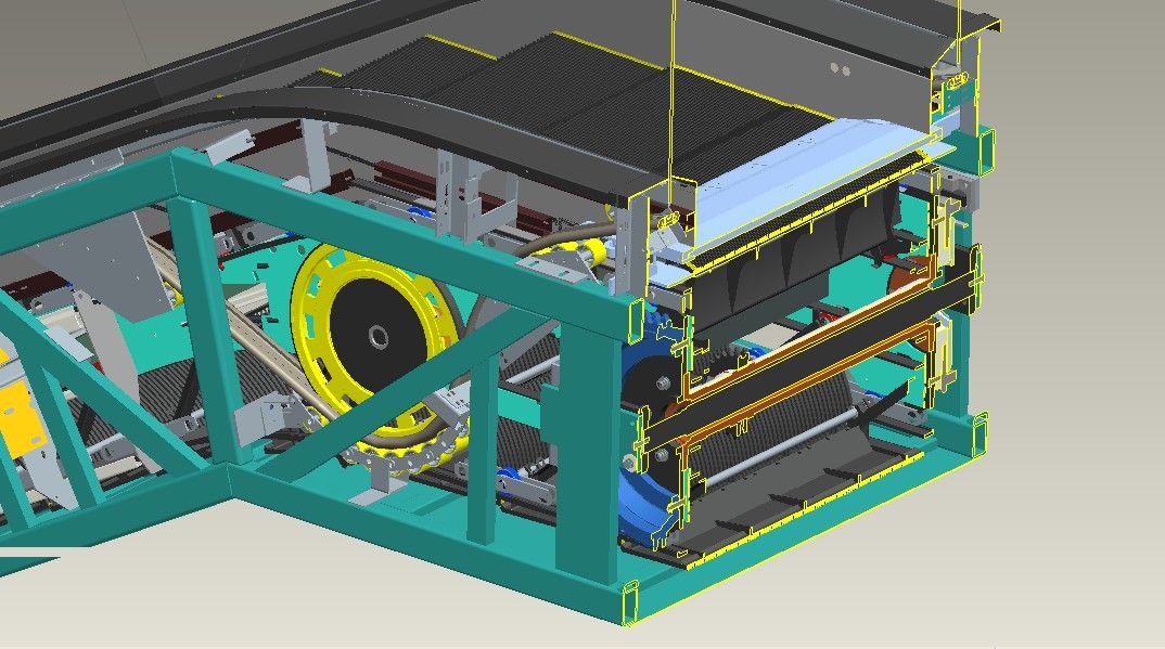

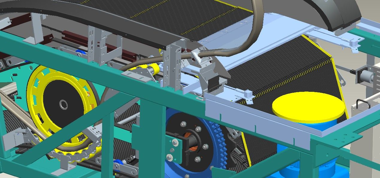

05.jpg . Y; y5 y# r$ Y, j  R8 V6 v
04.jpg 9 M. F+ e1 ~: q7 l: I* |
( R8 I6 I+ p: R& Z 02.jpg
. F. {! h* a$ G! R9 x) ^' B! x1 C+ p1 D
+ y7 V3 `3 I' i0 q$ ^! X
4 Y- @! l" G+ I- ^# O0 Z+ J
( B. J2 Q4 u3 }" Z  P6 B1 T& k
游客
  发表于 2012-5-11 00:00
一般是第一套图要花些时间 后面直接在族表中该 配置表就自动更新呢 商用扶梯主要就是根据合同要求 只是几个模块儿需要修改 一般的非标都在域表里面更新呢啊  发表于 2012-5-11 00:00

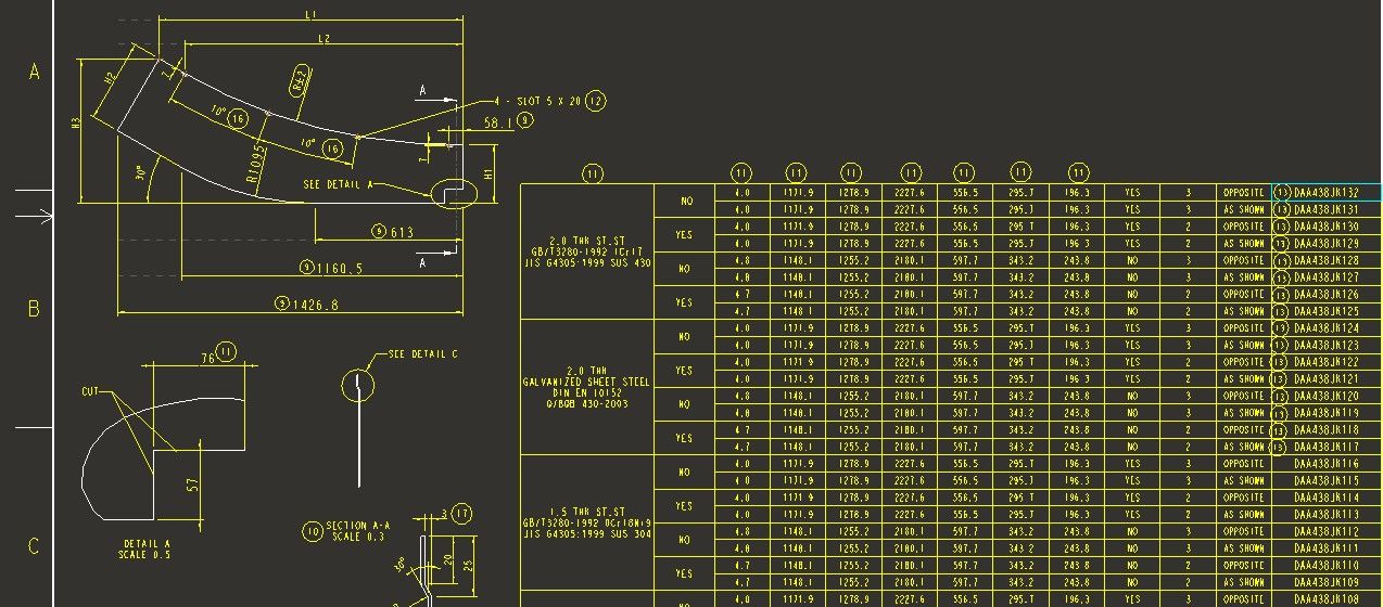

snowing_1987 发表于 2012-5-10 21:40
0 Q! n& l& h; M8 _
一般的非标项目都在一张图上面显示呢  包括各种不同的尺寸哈  发张简单的     你看那个表格  不能人为修改 因为完全是按照族表和关系式里面给的参数 自动求的   这个表格是随模型族表自动更新的哈  所以一般一张图就OK呢 啊 06.jpg
