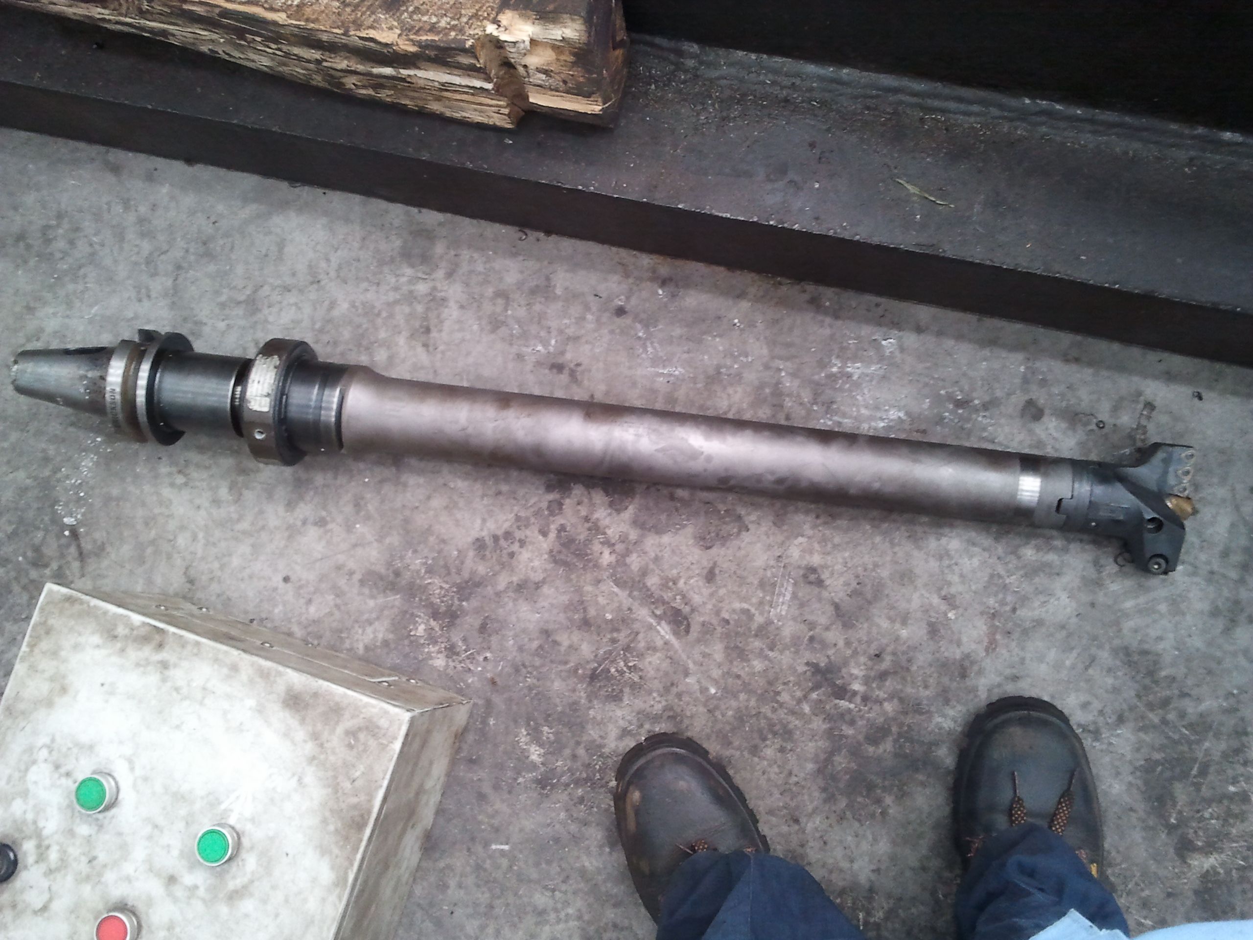

各位大师有用过这种刀的吗
发表于 2012-5-9 19:01:11 | 显示全部楼层 |阅读模式

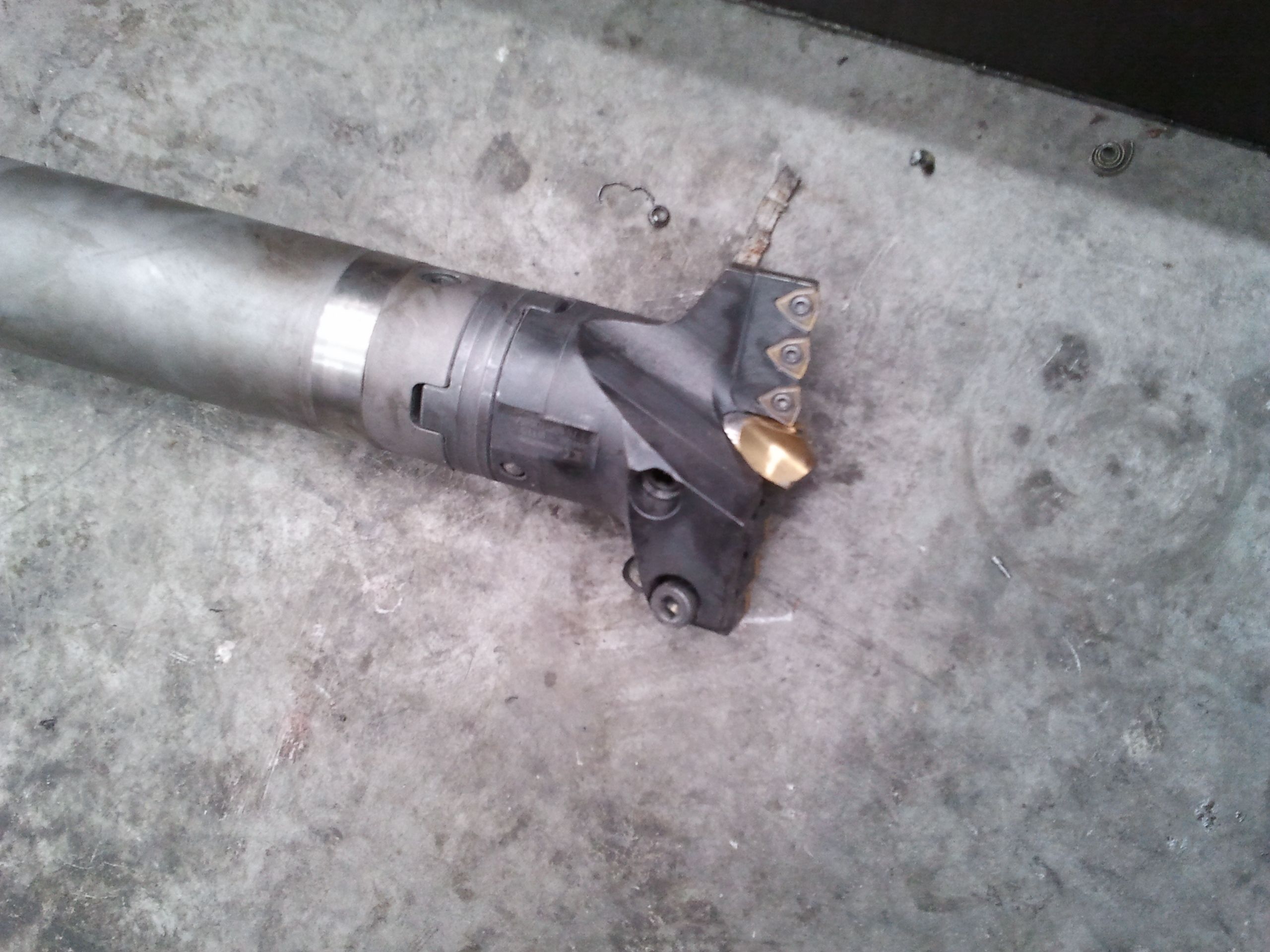

 楼主| 发表于 2012-5-9 19:04:30 | 显示全部楼层
有哪位师傅用过这种刀,刀头材质KC7140.肯纳的
发表于 2012-5-9 19:27:31 | 显示全部楼层
没用过。这么大直径的长孔刀一般单位用不上哟。0 S, Y( V+ D4 l( |1 }+ M# ^
  这刀还装了个同轴度调整单元?+ C- q; F! Y! @
  刀柄这么小,功率够吗?

发表于 2012-5-9 20:22:32 | 显示全部楼层
肯纳的HTS钻头?& T/ o! v2 U; P$ U2 F
看着不像调整单元,就一个加长模块接杆吧。

 楼主| 发表于 2012-5-9 21:05:13 | 显示全部楼层
把刀用好 发表于 2012-5-9 20:22
* _7 `" f+ ?5 g! f( g. Y* A- C肯纳的HTS钻头?, C3 h1 v4 {/ v! k8 a* b
/ a& r. {! ~* L4 T& q
是肯纳的钻头,用过没有

 楼主| 发表于 2012-5-9 21:39:01 | 显示全部楼层
# \" o5 c6 u% q) e. m" h肯纳的HTS钻头?
+ j3 K/ i+ f9 E/ B7 w9 R5 ^" |; A看着不像调整单元,就一个加长模块接杆吧。
( H/ M6 P) ]& Z5 `/ c, _这种钻头网上介绍挺厉害,哈汽轮机,140孔,600深。说0.5小时干完,我们这120孔,400深怎么也俩小时。太慢了,我专门发了个求助帖。没人给满意的回复。急人9 m/ T2 q# f3 U8 W: B9 T

 楼主| 发表于 2012-5-9 21:46:11 | 显示全部楼层
该汽轮机组外缸中分面的联结孔最大直径达140mm,深度达600mm。最初他们采用国内比较常用的传统方法——用高速钢麻花钻钻孔之后进行再逐步进行扩孔。钻孔直径为60mm,然后每次扩孔不超过15mm。用这样的加工方法,钻一个孔需要约6.5小时,哈汽为例,运用这一钻头,其多个工步被合并成一个,切削速度提高了约8倍,原来一个孔的加工需要6把刀具和6.7个工时,现在只需要一把刀具和0.5个工时,减少了93%的加工时间。 . m' A$ w; C5 N0 _
上面一段是网上介绍的话,现在我们用这钻特麻烦。干出来活孔又歪,速度又慢,光洁度还差,买的第一颗钻因为用坏了,所以现在这个没人敢说,加快速度。
发表于 2012-5-9 22:31:44 | 显示全部楼层
幻臣之龙 发表于 2012-5-9 21:39 4 w$ O( C9 K# K) Q2 X6 b
这种钻头网上介绍挺厉害,哈汽轮机,140孔,600深。说0.5小时干完,我们这120孔,400深怎么也俩小时。太慢 ...
0 \$ y( z! T- s& @5 _4 @) W& a. `400mm深的孔,两小时钻完,每分钟进给3.33,你之前的贴说转速120rpm,每转就是3.33/120=0.027?你这进给低到姥姥家了。
