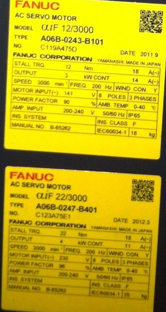

haidehain2.jpg haidenhain1.jpg       fanuc1.jpg fanuc2.jpg fanuc3.jpg      最近在考察加工中心的过程中发现一个问题,就是fanuc的电机都是说伺服电机,譬如αi F,而且功率是7.5/11kw,但是海德汉的就说是异步电机,同步电机,而且功率标示就是,7.5kw s1, 1500-9000 min-1 ,7.5kw s1 max 9000min-1,如下图,大家能指点下那个好吗,谢谢

就楼主说的情况而言
伺服电机=同步电机
主轴电机=异步电机
S1指工作制,电机的手册上有曲线图的,一看就明白。

不能以优劣来评价,而是特性决定应用场合。从原理,结构上就不一样,这也决定了其特性。注意看铭牌,伺服电机强调的是扭矩,而主轴电机强调的是功率,比较下曲线图。  发表于 2012-5-9 08:19

  发表于 2012-5-9 16:06
那看来同步和异步都存在伺服电机的说法了,因为fanuc的说是都是伺服电机  发表于 2012-5-9 16:06
那就记住:通常情况下,进给轴(X,Y,Z)用伺服电机,主轴(SP)用主轴电机。  发表于 2012-5-9 11:44
