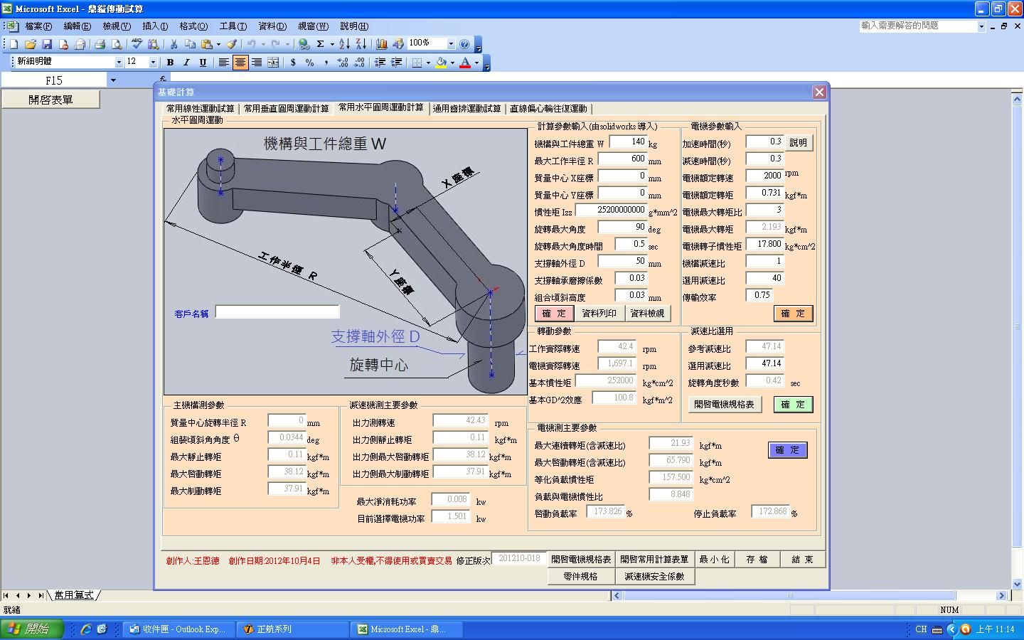

一个直径1.2米重140KG厚16mm的圆盘要绕圆心旋转,每快速转90度时停一下,每小时要转40圈,电机该怎么选啊?
头一回做这个,跪求各位指点指点

发表于 2012-11-22 13:43:31 | 显示全部楼层
步进电机 伺服电机都可以  但必须把惯量算好 这样才能选合适的减速机  才能做好方案

发表于 2012-12-10 11:21:01 | 显示全部楼层
概略算一下,採1/40減速機的話,轉子慣量能滿足,應該是1.5kw ,2000rpm ,中慣量能滿足!!!
