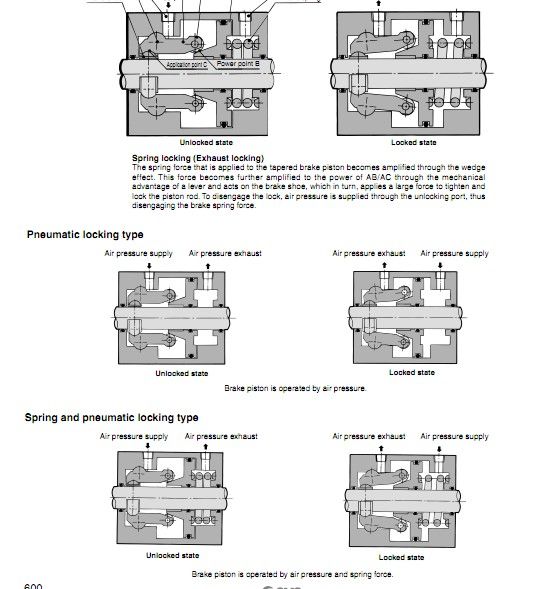

一种新的气缸,有谁用过?

活塞杆,有什么要求~

动力源还是气推动活塞  精度保证在1个丝没有可能吧   他的加紧机构不可能监控到活塞的运动位置吧  气压稍稍有点波动估计就会有误差吧

用过FESTO的,前面夹紧用的也是气动的!断气夹紧,通气松开!

这是一种锁紧气缸,通过三位五通电磁阀控制,可以在中间任意位置停止,精度很好,我们经常用

在低气压下工作时,工作精度可能高点,但是在高气压下工作时,看气缸的结构,要达到高精度有点困难了。
