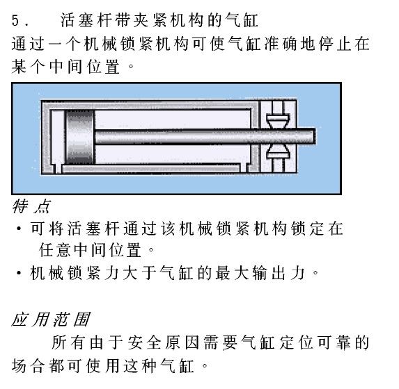

发表于 2012-5-4 10:06:44 | 显示全部楼层
气缸的速度很快,靠什么精确定位

发表于 2012-5-6 17:52:49 | 显示全部楼层
上次在上海展会上看到个一种,也是汽缸定位,精确到一个丝,还有个是可以旋转角度的,也是很精确,按他说的都可有代替带启动器的伺服电机了~~~
带旋转的里面用的是限位块定位的.直线气缸实际中用机械限位,精度会高点.  发表于 2012-7-25 15:18
发表于 2012-5-7 19:03:43 | 显示全部楼层
还有一种是行程可调整的。活塞杆的有个限位块。
