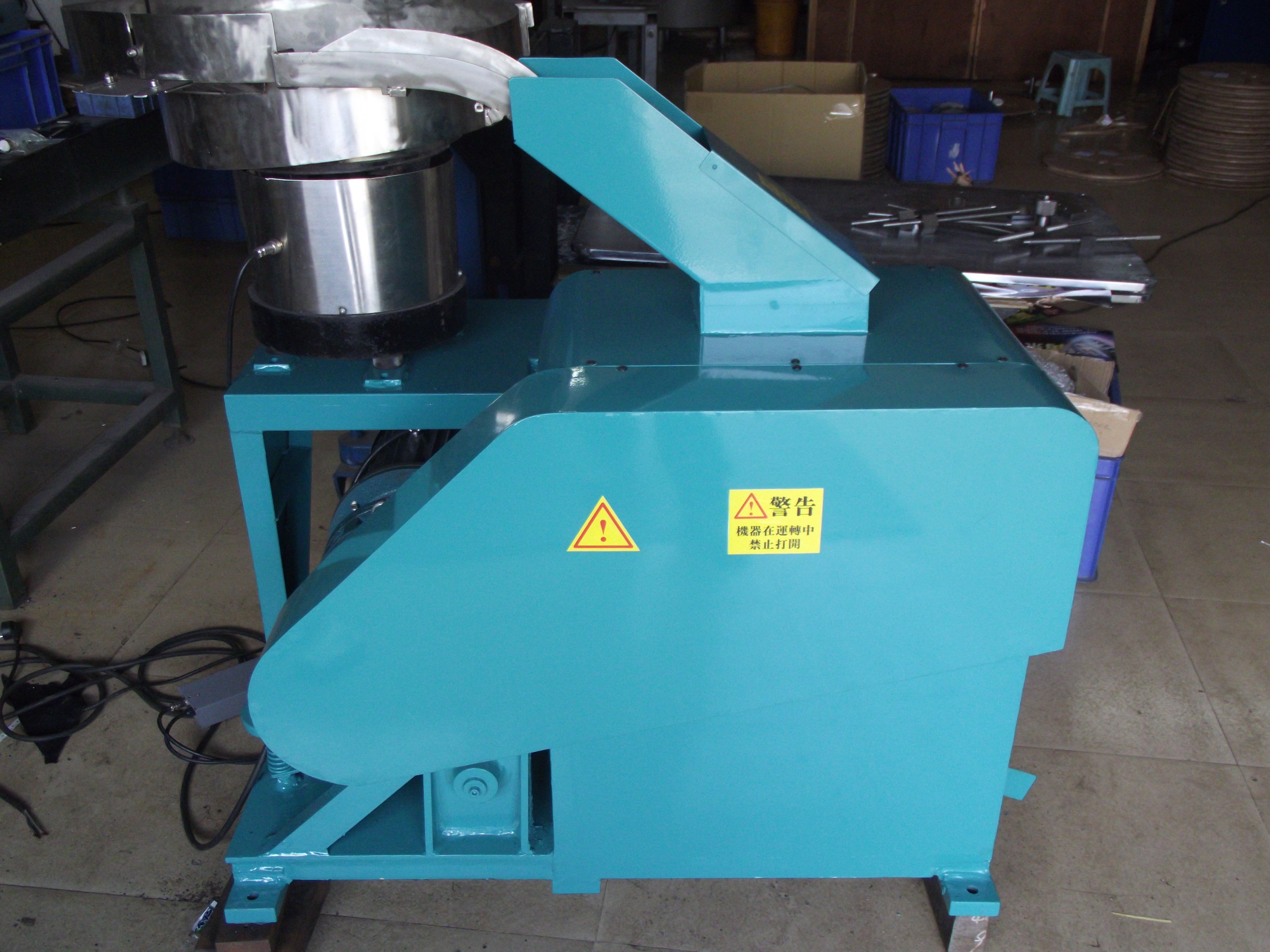

机械设计实例------二辊式磁芯粉碎机

发表于 2012-6-5 08:37:33 | 显示全部楼层
恩,看到啦,我也赞成链条那边用两个调心轴承,能更好的保护两主轴,但是像上面的大虾们说的,你现在是一个大体的设计,还有很多细节还需考虑,我也是来学习的,大家一起学习,分享,谢谢.....

 楼主| 发表于 2012-6-5 09:31:25 | 显示全部楼层
qqzhubo1002 发表于 2012-6-5 08:37
恩,看到啦,我也赞成链条那边用两个调心轴承,能更好的保护两主轴,但是像上面的大虾们说的,你现在是一个 ...
这是图片,

发表于 2012-6-5 10:35:43 | 显示全部楼层
恩,看到啦,很好的设计,学习啦,你用的两个辊是什么材质呢,损耗应该不小,强度够不,尤其是轴向的扭曲强度...

 楼主| 发表于 2012-6-15 14:04:14 | 显示全部楼层
qqzhubo1002 发表于 2012-6-5 10:35
恩,看到啦,很好的设计,学习啦,你用的两个辊是什么材质呢,损耗应该不小,强度够不,尤其是轴向的扭曲 ...
出于加工工艺及成本考虑,辊是用20CR的,渗碳1~2mm再淬硬,辊轴是45#钢,调质处理。
