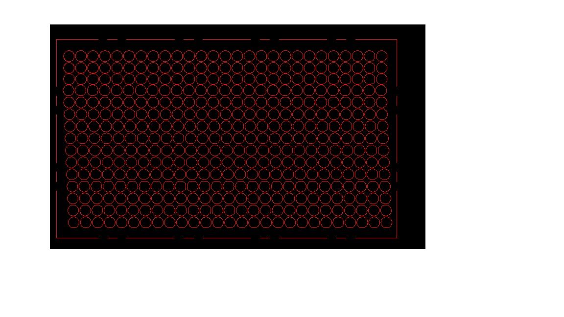

设计板料自动上料,电磁吸盘可否一次只吸一片?
发表于 2012-4-25 17:02:52 | 显示全部楼层 |阅读模式
只所以没有用真空吸盘,是因为,板料是冲孔用的,上料前大部分板料上有许多废孔。怕吸不住。

 楼主| 发表于 2012-4-27 16:56:07 | 显示全部楼层
高手们指点指点呀。上图[img][/img],就是这样的材料,如果是一堆放到一起,怎么把他一个一个拿出来呀,如果用磁力会不会吸到下面的呀

发表于 2012-4-28 11:15:45 | 显示全部楼层
有一种磁铁可只吸住一个,第二个就没有磁性。小时候玩过这种磁铁,上网搜搜

要是有这种磁铁就好了,我询问了下做电磁铁的厂家,他们讲不知道有这种磁铁  发表于 2012-5-3 08:20

我不是已经传了零件的图片啦吗》?  发表于 2012-5-3 08:22

hnhycgq 发表于 2012-4-26 13:43
下面的板材可以用分层器固定试试。
我都看过了,可是没有一个是吸我这样的花料板的,上面有孔的,因为我看大家都是用真空吸盘的,花料吸不住的。还有就是如果用电磁铁吸,可能会吸几块出来,也我看过白菜大侠说的磁性分层器,与电磁铁一起用不知道可不可以。会不会磁性混乱而吸不起来。
