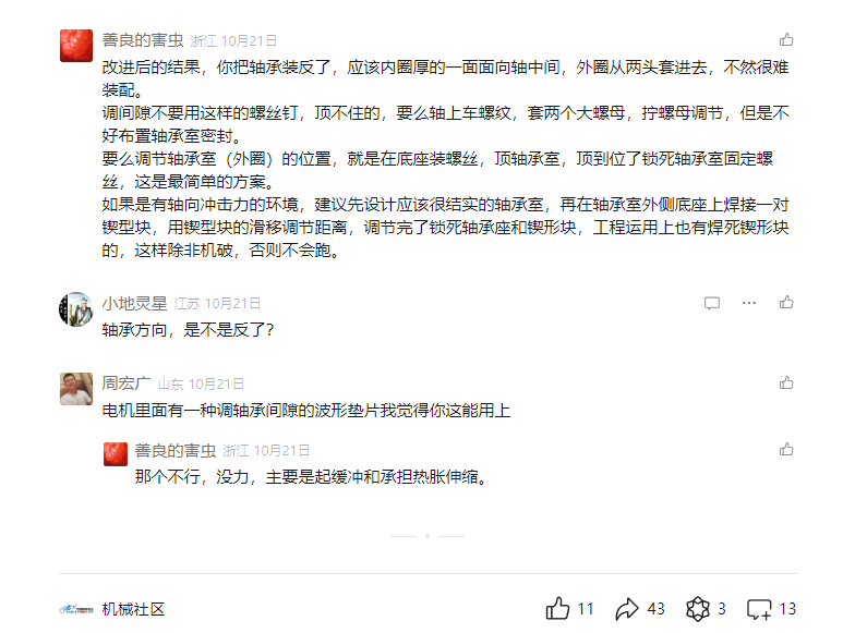

楼主: q261008487
我把结构改进了一下,高手们看是否可行

这个结构会造成轴的窜动。

仔细看了半天才弄明白,楼主改进的方案结构有很大问题。
你只要看一下锥度辊子轴承使用实例就能找到你想要的结构,这是前辈们早已经解决的问题呀。
原来的结构是对的,如果你因为各种原因真想把锥度辊子轴承反着用也是可以的,但反用锥度辊子轴承后,你的中间的轴肩应该就没用了,要在轴上固定短套靠住轴承内套,而不是弄到座上。你的错误不是结构错误,是概念性的错误。
发表于 2012-6-25 12:26:16 | 显示全部楼层
顺便问一下,你的轴承座打没打定位销呀!!如果没打的话,调整好位置和间隙,打好定位销,再用。原来的结构就没问题,不要乱改。没有定位销的话,伞齿轮的轴向力会使轴承座移动的,如果有定位销,原来的结构也不应该有轴向窜动,除非销子被切!
