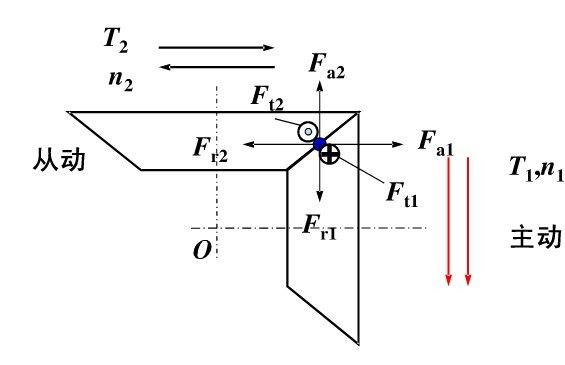

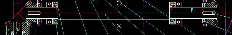

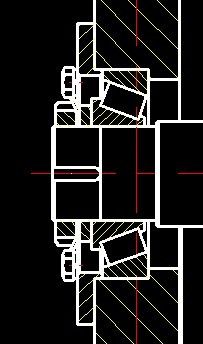

一、改进前的结构
此结构用锥齿传动,轴承用的是单列圆锥滚子轴承,在设备试验的过程中,轴承座子跑位,轴承在装配过程中游隙不好调。
锥齿的受力关系如下:
由于一些客观原因,不能改轴。为了能使轴承能调一定的间隙,最后改成如下结构。

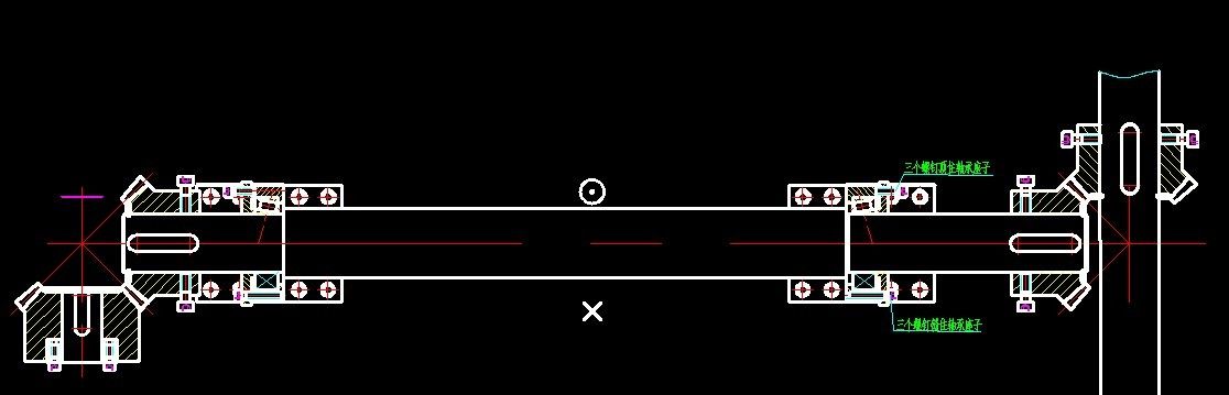

二、改进后的结构
放大看
最后为此种结构,大概结构如下

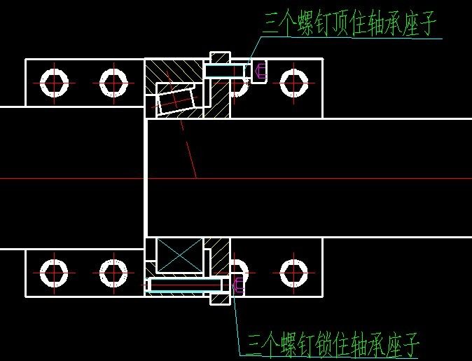

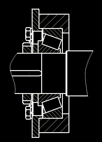

轴承座子底板加大,并加加强筋,轴承的安装方式与前面的机构相反,并在轴承内圈加法兰,用三个螺钉调节好间隙后在锁紧。
问题一:不知道此方式是否合理可行,还有无更好的方法。

此种用顶丝调整轴承间隙的方式,在精密机床轴上(如六轴自动车主轴),可精确调整轴承间隙,调整齿轮间隙更没问题。  发表于 2012-4-25 10:19

改后怎么感觉那么别扭呢,从图中看传动轴不能有效的控制轴向窜动哦,轴承密封也是问题哦,除非转动轴台阶控制好长度并且轴承座位置要非常精密,轴承反过来用或者条件允许的话采取轴承组合形式是否更好些哦,轴承盖压外环,用垫片或调整螺栓调整轴承和锥齿轮侧间隙,这样既能调整各部间隙又能便于轴承采取有效地密封措施,个人粗见,仅供参考{:soso_e113:}

个人觉得轴承还是不要改原来方案的方向为好。粗见!
发表于 2012-4-25 11:22:20 | 显示全部楼层
最后一幅图的轴承内外圈是被锁死的吗?这样轴承不是失去了它的作用了吗?
