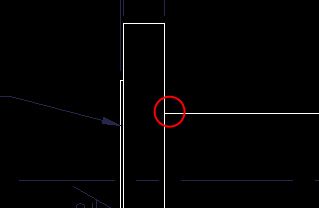

外圆 遇到 90度直角 应该用什么刀车好?
% @3 z; |$ X5 o- y# m5 x0 h一般刀片 好象都有R角的$ t4 Q" z: `. ^5 p+ X  j, B

普通外圓刀不就可以了麽

普通外园刀 !开刃不要太锋利
发表于 2012-4-24 20:14:00 | 显示全部楼层
按照你说的用什么刀肯定都车不出直角来,理论上是可以,实际上或多或少的都有点圆角。好像有点圆角也不会影响与其他零部件的配合吧,你跟设计沟通一下吧5 Q3 n, a, {0 {) U
实在不行可不可以在直角处车一个内凹的圆角呢,还可以改善应力集中现象,这样就不用纠结于圆角不圆角了

设计上的问题吧,怎么可能没有圆角呢?真的清角反而不利。

用曹刀清角Z向往里扎0.2到0.3凹圆弧
发表于 2012-4-24 21:56:02 | 显示全部楼层
挖凹槽么   0.2就行
