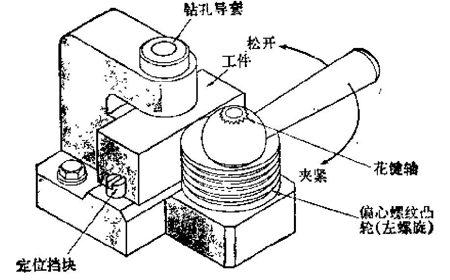

  现在需要在一个 长方体空间内 由一个外部转动的一个力  ,通过一个装置 夹紧一个小长方体   。有没有什么案例 可以借鉴下 。
谢谢。

齿轮和两齿条机构或者是连杆机构也可以。还要计算你夹多重的东西。
嗯 看来你是行家 夹的东西挺重的 有100多公斤  发表于 2012-4-21 14:34

通过凸轮的话夹紧是可以的呢!
发表于 2012-4-24 12:26:56 | 显示全部楼层
未命名.jpg 这个是可以的了
